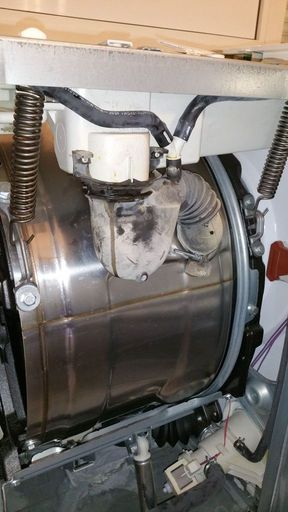

Je rencontre un problème avec mon lave linge. Depuis quelques temps il se mettait a sonner en indiquant de temps en temps un défaut alimentation d'eau puis c'est devenu systématique.
J'ai donc démonté l'electro vanne afin de voir si il n'y avait pas le filtre de bouché, j'ai également vérifier le tuyau d'alimentation au niveau du filtre, ras.
J'ai pensé dans un premier temps à l'électro vanne. J'en ai donc commandé une mais le problème persiste.
Depuis je rencontre un autre problème.
Si je lance un mode lavage quelqu'il soit, le lave linge envoie de l'eau en quantité car je le vois sur le hublot puis envoie de l'eau (je la vois passer derrière la pièce ou l'on met la lessive et l'adoussisant) mais cela n'arrête pas.. le tambour et donc le cycle de lavage ne se fait pas.
J'ai essayé en mettant en mode prélavage, la tout fonctionne bien. A la fin du prélavage elle passe en mode lavage puis vers la fin sonne avec défaut alimentation d'eau.
Je ne sais plus trop quoi faire. Ma machine a 10 ans, n'a pas trop fonctionné car j'ai vécu pas mal de temps seul avec un ou deux lavages par semaine, je n'ai pas spécialement envie d'en changer.
Si vous aviez des idées..?

Voyez éventuellement pour un nettoyage de la chambre de compression, et vérifiez ensuite le pressostat.

j'ai bien vu à quoi ressemblait une chambre de compressioin en cherchant sur google
par contre je ne retrouve pas dans ma machine, j'ai démonté le panneau latéral droit ?? :
le 13/01/2017 à 09:05
Trouvez le pressostat et suivez son tuyau.
le 13/01/2017 à 09:08
Oui merci. En fait elle est sur la face avant. Je l'ai trouvé tard hier soir. Faut que je vois comment démonter celle ci. En attendant j'ai mis de l'eau chaude dans la cuve et j'ai soufflé et aspiré avec lui tuyau du pressostat.
