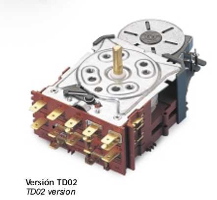

mon sèche-linge ne chauffe plus.
Le témoin de chauffe non plus.
Par contre il tourne parfaitement.
Le programmateur électromécanique tourne normalement : OK
J'ai contrôlé les 3 thermostats à étages : OK
La résistance : OK
Il y a encore un gros condensateur, un relais...
Je ne sais plus où regarder.
Quelqu'un aurait il le plan de la machine ?
Merci pour votre aide

le 12/01/2008 à 12:15
Essayez de suivre les fils sortant de la résistance, car le problème est localisé sur le chauffage.
Peut-etre que la résistance est hs, ou alors le contact du programmateur qui la commande.
