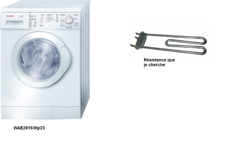

Mes parents on 1 lave linge Bosch depuis 2011 je crois pas plus que 2012 et voilà les données
modèle : WEA28163FG/23 FD 9012
7000 23
Maxx6
Vario Speed
45012025415300023 3
Type : WBM40
IPX4
EMAX 2,5 kj
PMAX : 2000-2300W
220-240V
En 1er, le lave linge, lui fallait 1h ou 2 de plus pour laver le linge par rapport au programme utilisé
2eme chose : elle ne chauffe plus donc la résistance est sûrement morte et de ce fait le linge est lavé à froid
3eme chose c'est que j'ai remarqué 1x que en essorage, elle faisait 1 bruit bizarre qui l'a fait 2 ou 3x max
Mon père aimerait savoir comment contrôler la résistance ?
S'il peut utiliser 1 homs mêtre ?
Si ça coûte chère 1 résistance ?
SI c'est difficile de démonter la résistance et de la remontée ?
J'ai vu sur Bosch Belgique ou je vis que c'est 74€ pour 1 vrai
Bosch France 40€ pour une vrai
Sur 1 autre site 30€ et 1 dernier 14€
J'espère avoir bien expliquer la panne et donner tous les numéros que j'ai pu trouver sur le lave linge
J'ai mis 1 photo montage avec le lave linge de mes parents et la résistance qui va avec
Merci de vos réponse

La résistance se remplace facilement, nous avons un tutoriel sur le sujet. Mesure à l'ohmètre, 20 à 25 ohms environ.
