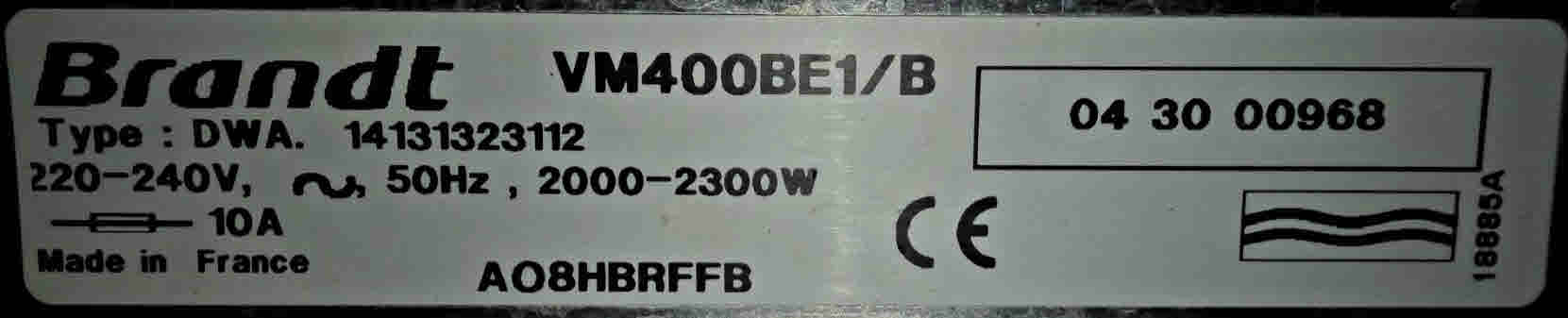

Références complètes de l'appareil en ce cas ?
le 16/01/2017 à 21:01
La ref de mon lave-vaisselle est : VM400BE1/B
type : DWA. 14131323112
Ci-joint une photo de l'étiquette
En vous remerciant par avance.
Eric.
le 17/01/2017 à 10:43
Votre appareil ne semble pas doté d'un débitmètre. Celui-ci effectue donc un remplissage jusque sous le filtre, le pressostat bascule. Ensuite un complément est effectué en fonction du premier temps de remplissage. Ensuite la pompe de cyclage est actionnée, et l'électronique scrute son comportement et effectue des compléments si nécessaire. Vérifiez donc l'état de son hélice dans votre cas.
