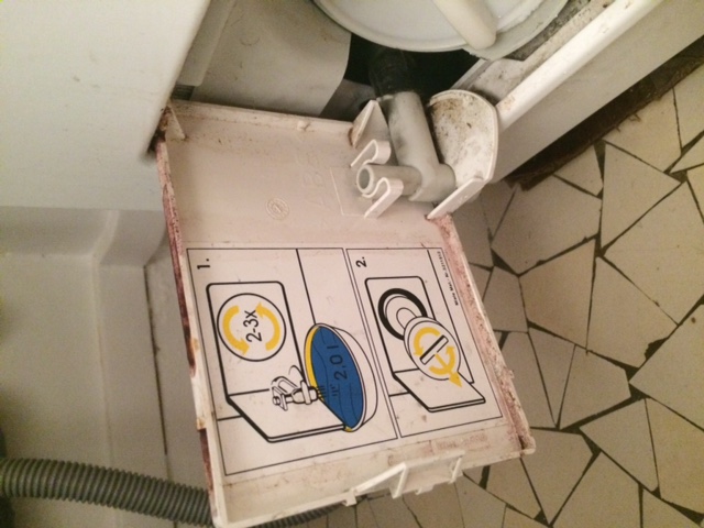

à la suite d'un déménagement je viens de brancher ma machine Miele w964 Novotronic.
Au démarrage du lavage l'eau se met à couler abondamment de la petite porte, en bas à droite, en ouvrant la petite porte j'ai pu m'apercevoir que l'eau provient d'un petit tuyau fixé à la porte.
Il semble manquer une pièce sur le robinet qui pourrait bloquer l'eau?
je joins à ce post une photo de la pièce en question.
Si vous pouviez m'indiquer l'origine de cette panne et l'action à réaliser pour la réparer je vous en serai très reconnaissant.
le 31/12/2016 à 11:19
Ce petit tuyau sert de vidange complète de la cuve pour la machine. Il doit être fermé. Vous pouvez le défaire de son logement pour vérifier, car le tuyau est doté d'une longueur de 20 cm environ.
