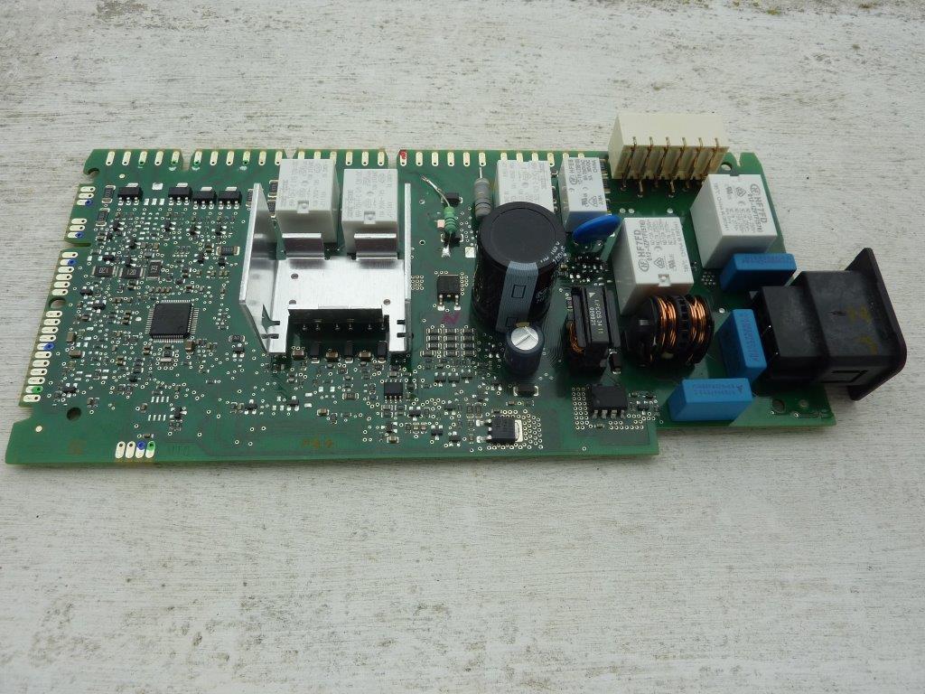

J'ai découvert ce forum qui m'a paru très intéressant par hasard en cherchant des infos pour réparer mon lave vaisselle Siemens SN26M882FF/28 qui ne s'allume plus.
J'ai donc démonté le lave vaisselle, testé l'interrupteur principal qui est OK pour ensuite chercher la carte de puissance. Une fois que j'ai réussi à la démonter (réf MELECS EPG60610) j'ai pu remarquer que des composants avaient cramé...
J'ai retrouvé la carte sur le site de pieces détachées de Siemens mais elle vaut 150€. Sur le principe je la commanderais bien mais je me demande comment tester si tout le reste est OK avant de mettre la nouvelle carte, histoire de ne pas perdre 150€ bêtement si un autre composant est en court circuit ou HS et me flingue la nouvelle carte...
Avez vous des solutions pour tester les autres pièces du lave vaisselle?
Merci beaucoup pour votre aide,
Cyrille

généralement si le module et ko c'est suite à une surtension .
maintenant pour plus de sécurité vous voulez contrôler les organes de votre lave vaisselle .
vous tapez au haut de cette page (les pièces détachées ) vous aurez tous les informations concernant la pièce .

bonjour si rien ne s'alliume c'est la partie alimentation de la carte de controle ( 9000-597-461) qui est HS suite à une surtension secteur.
c'est réparable pour un cout bien moindre que celui de remplacer la carte.Je sais réparer ces cartes .Plus d'infos mamigasAwanadoo.fr ( remplacer A par arobase). Vous joins la photo de la carte de controle une fois tous ses carters enlevés
Bien cordialement , bonne journée
mamigas
