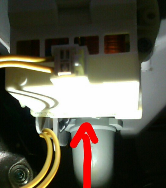

le 01/01/2017 à 15:18
Voilà une photo. La fuite se trouve entre le bloque de la pompe et le tuyau d'évacuation.

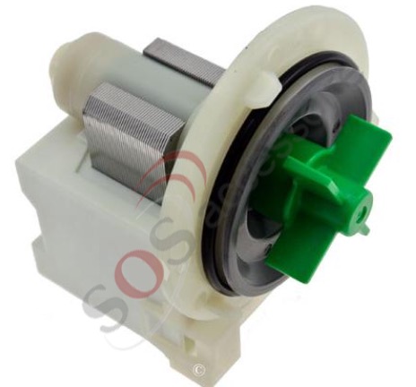

le 01/01/2017 à 21:23
Le joins torique est déjà fixé sur la pompe. Dans mon filtre c'était du plastique d'emballage souple genre emballage bouteille d'eau que j'ai retiré. Je vous joins une photo de la pompe.
le 02/01/2017 à 10:10
je vous rappel que si le joint de la pompe et en place, et que le noyau (l'hélice) et bien enfoncé dans son logement il y a aucune raison que sa fuit surtout qu'il y a trois vis de fixation pour la pompe.
Donc pour moi la fuite ne vient pas de la pompe, mai bien du tuyau de vidange.
Vérifier cela en essuyant correctement avec du papier essuie tout, et mettait un saut d'eau que vous versez dans le lave linge
Puis prenez une bonne lampe et vérifier d'ou vient la fuite.
surtout que vous dite que la fuite était la avant de changer la pompe de vidange.
pour moi la pompe n'était pas à changer .
vous avez fait un achat inutile.
j'insiste la dessus (la fuite vient du tuyau de vidange ,avec les couts de bélier qu'ils reçois)
