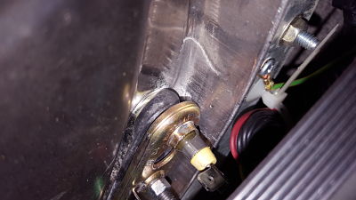

mon lave-linge Ariston faisant un bruit étrange au lavage, j'ai démonté la résistance et vérifié qu'aucune pièce n'encombrait. Par contre, je ne parviens pas à remettre correctement la résistance et, plus particulièrement, le joint alors que sur les vidéos Youtube cela paraît si simple... Il est "boudiné" et ne rentre plus dans la réservation prévue à cet effet. Y a-t-il une autre solution que le remplacement pur et simple de la résistance? Merci par avance de vos lumière.

chauffez le joint au seche cheveux ou au décapeur thermique.

Merci de cet astuce. J'espère que c'est assez enfoncé pour être jointif (cf photo jointe)... encore merci

au vu de la photo,le thermoplongeur ne tiendra pas en place.Un conseil ,remplacez la par un neuf.
