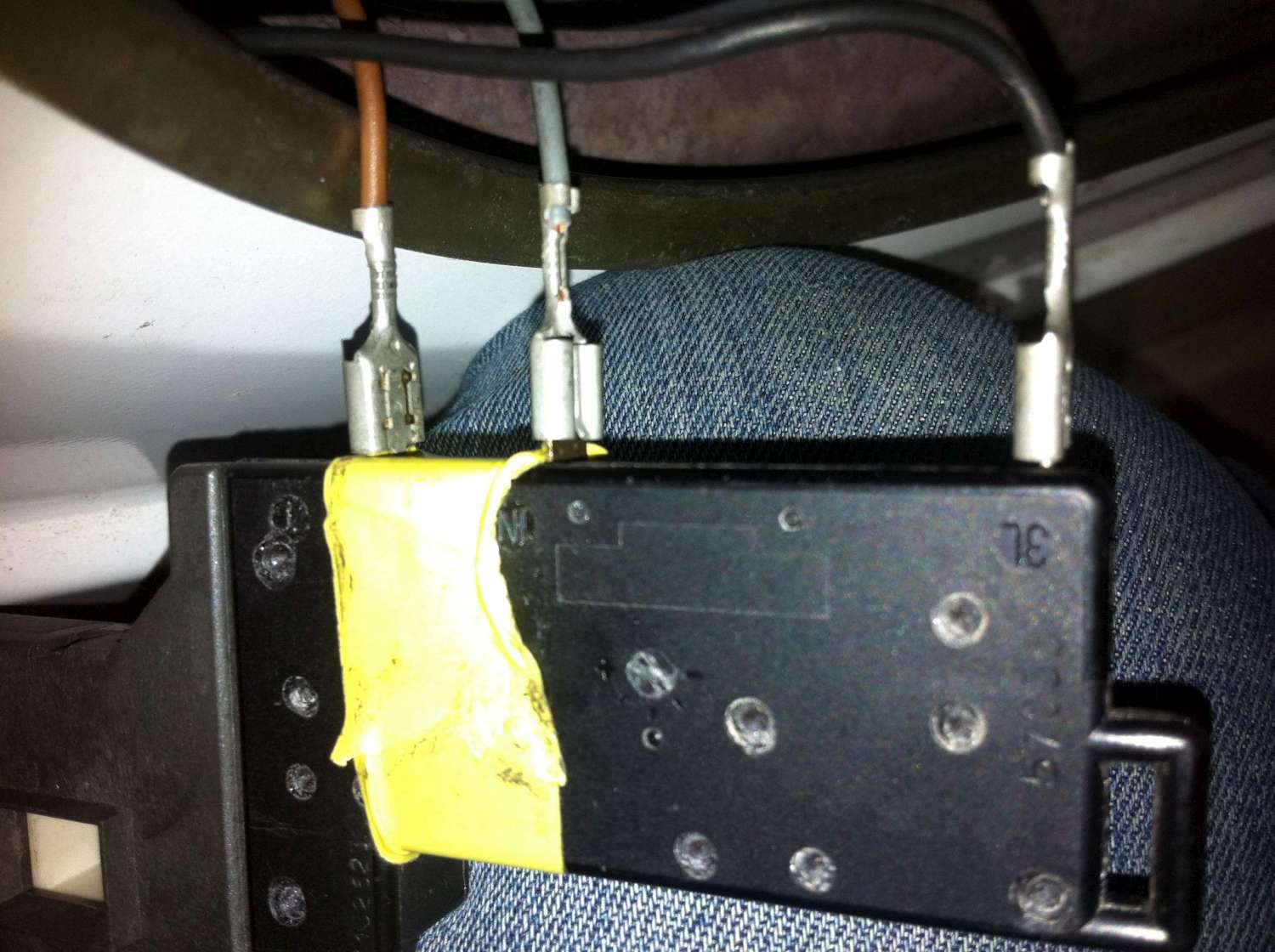

suite à démontage, je suis à la recherche du bon ordre du cablage de la sécurité de porte pour une BRANDT BB60 WFH1161F 0020605600
est ce que c'est bien:
2 C marron
1 N gris
3 L noir
merci par avance
Frédéric
le 29/12/2016 à 15:05
3L - marron
1N - gris
2C - noir
le 29/12/2016 à 15:58
bien sur de la réponse?
désolé de demander la confirmation, une erreur de frappe est vite faite et le seul fil que je croyais avoir retenu était le noir, en bas, sur la borne 3L. c'est les 2 autres qui me faisaient soucis à priori.
le 29/12/2016 à 18:57
je viens de trouver une réponse de sebmenager posté le : 15-06-2007 12:05 (voir lien)
c'est pour un contact 5 fils, les 3 de bases servent au verrouillage.
(les 2 violets servent en plus à confirmer la fermeture du hublot il me semble)
-Marron:2C
-Bleu:1N
-Noir:3L
le 30/12/2016 à 09:18
je vous confirme que le gris et le neutre.
la phase et le marron
- pour vérifier cela regarder les trois couleurs de fils que le fabriquant à utilisé pour l’alimentation de la machine.
si vous avez ,marron ,bleu ,vert/jaune.
donc marron et la phase le bleu le neutre.
si vous avez le noir bleu et vert/jaune
donc le noir et la phase le neutre le bleu
je vous rappel si vous inversé le marron et le noir le verrou de porte fonctionnera .
vue que c'est les deux fils que vous utilisez pour shunté le verrou de porte.
le 30/01/2017 à 01:26
voila ca marche depuis un moment.
j'ai utilisé:
2 C marron
1 N gris
3 L noir
comme sur ma photo.
je n'ai pas testé, mais inverser noir et marron ne devrait pas marcher
le noir est une phase après tempo de démarrage et le marron retour de cette phase après verrouillage.
