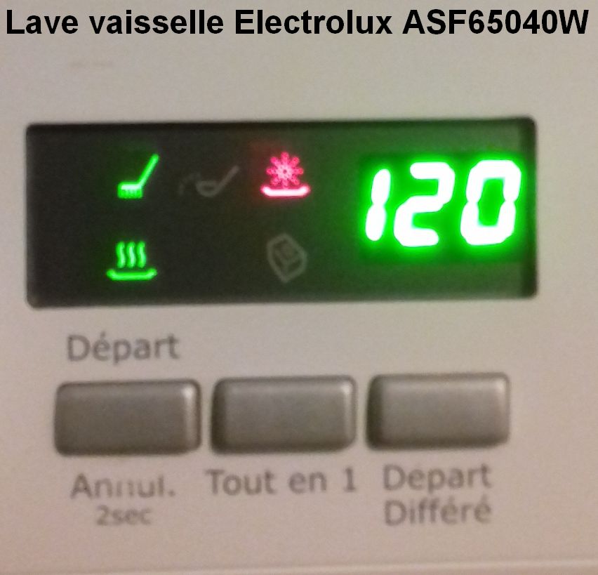

Ayant égaré le mode d'emploi, je ne sais à quoi correspond cette alarme (en rouge).
Suite à un très mauvais lavage du bac supérieur, j'ai changé le bras supérieur d'aspersion. Résultat positif mais au bout de peu de temps apparition de cette alarme visuelle et retour du défaut. Que faire ?
merci d'avance pour votre aide
le 29/12/2016 à 12:10
Pouvez-vous nous fournir les références complètes de votre appareil ?
le 29/12/2016 à 14:23
Bien sûr :
Modèle : ASF65040W
Typ 911D12611L
PNC 911 513 033 00
S N° 94137689
le 29/12/2016 à 14:54
Le voyant s'allume lorsque le distributeur de liquide de rinçage doit être rempli.
le 29/12/2016 à 15:53
Merci pour votre réponse. je suis un peu étonné car j'utilise des tablettes 3 en 1 qui jusqu'à présent n'avaient pas occasionner cette alarme. Cordialement
le 30/12/2016 à 10:18
Vous devez sélectionner le mode 3 en un pour chaque lavage.
