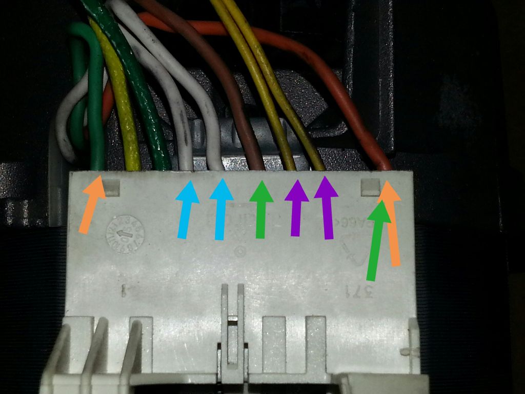

J'ai démonté le moteur mais je n'ai pas pu démonté les charbons car je n'ai pas la bonne clé. J'essaye une clé à pipe de 5 c'est trop petit et 6 trop grand. Je vais aller faire un petit tour dans un magasin de bricolage pour trouver la bonne clé
Je vous ai fais des photos sa sera plus simple pour vous expliquer les mesures et les valeurs que j'ai trouvé en espérant ne pas m'avoir trompé pour les points de mesures.
Entre les flèches oranges je trouve: 1,1 ohms
Entre les flèches vertes je trouve: 0,8 ohm
Entre les flèches bleu je trouve: 0,03 ohm
Entre les flèches violette je trouve: 185 ohms (sonde tachymétrique)
Je pense que les valeurs 1,1 - 0,8 et 0,3 sont les résistances des enroulements et je dirai que sa ne doit pas être très bon signe
Si il faut effectuer d'autre mesure pas de souci le moteur est démonter de la machine

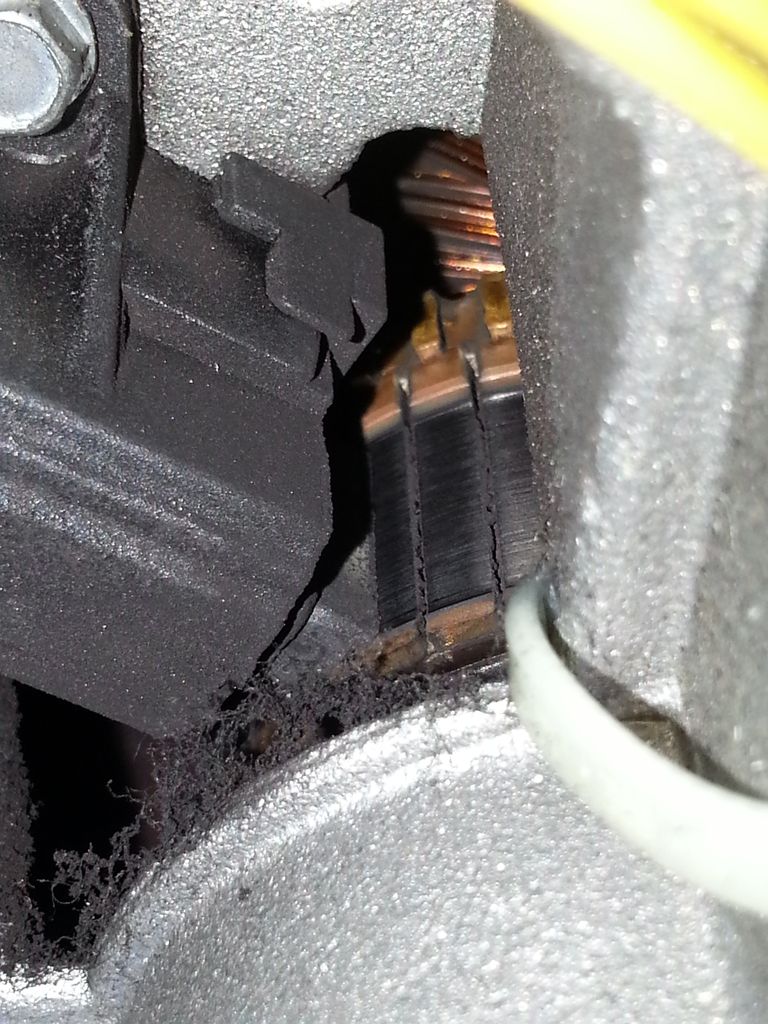

le 01/01/2017 à 12:49
Photo Charbon

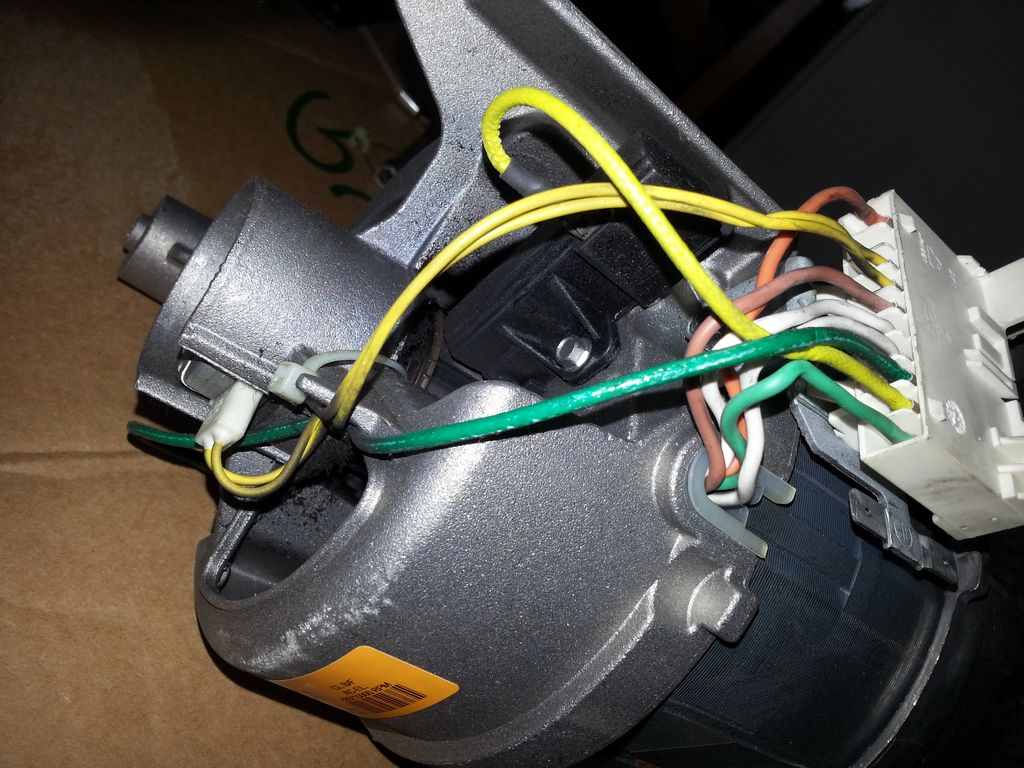

le 01/01/2017 à 12:53
Photo d'ensemble moteur

Petite erreur c'est 0,3 ohm est pas 0,03 ohm pour les féches bleu désolé
le 01/01/2017 à 17:27
Démontez les charbons pour vérifier leurs longueurs respectives.

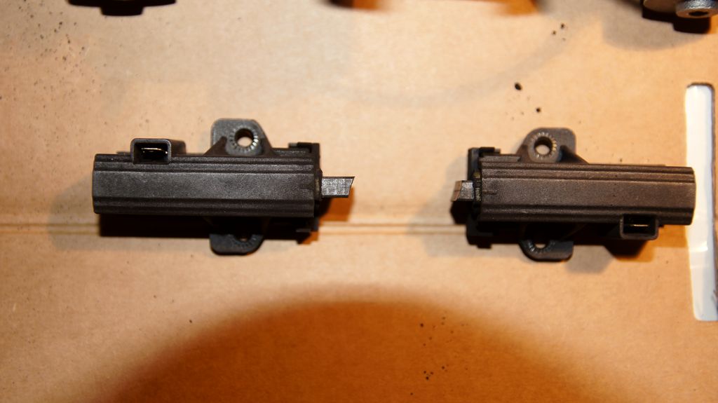

le 03/01/2017 à 20:18
Voici les fameux charbons, ils étaient montés dans le même sens sur le moteur
le 04/01/2017 à 09:14
Ils sont complètement usés, remplacez les.

le 25/01/2017 à 10:38
Charbons montés, moteur remonté et le lave linge fonctionne de nouveau.
Un grand merci à vous pour votre aide.
