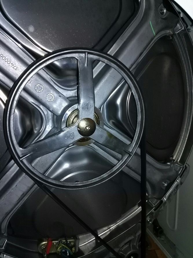

Bonjour, j'ai une machine à laver indesit W 125 Xfr. Elle fait du bruit quand le tambour tourne mais pas quand le tambour tourne vite comme à l'essorage. Par contre quand je le tourne à la main aucun bruit. Je pense aux roulements mais je en suis pas sur.
Merci de m'aider, voici une photo.

C'est en effet possible. Il faut démonter le croisillon pour vous en assurer.
le 24/12/2016 à 09:41
- déposer la courroie .
- faite laissait en tournant à la main le tambour et le moteur
et dite nous le résultat

Alors avec ou sans courroie, il n'y a pas le bruit. Je viens de lancer une machine, en faite j'ai plutôt l'impression que c'est le moteur qui a du mal. C'est un bruit qu'on entend quand le tambour est à l'arrêt et recommence à tourner avec le tambour plein d'eau, une fois lancer pas de bruit ou légèrement quand le tambour tourne lentement. Et aujourd'hui j'ai mis moins de linge et il y a peu de bruit.
Voilà, merci de votre aide.
Merci encore.
