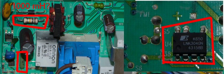

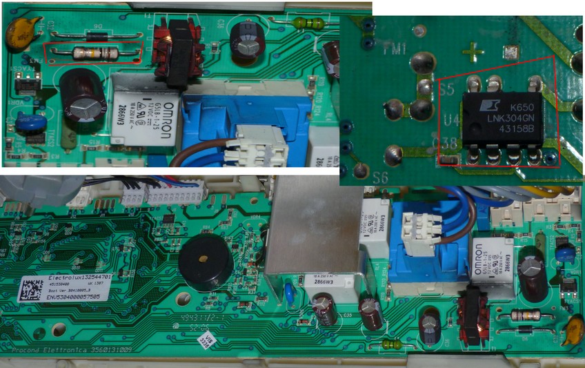

Mon Lave linge AWT 12420W ne s'allume plus, il s'est arrêté soudainement pendant yun lavage.
J'ai démonté la carte. Le LN304GN est en court circuit entre toutes les pattes S et le Drain.
La résistance que je pense être fusible est HS (blanche sur la photo). A la lecture, ce serait une 100 kohms 5%.
Qu'en pensez vous?

Re-bonjour,
En fait je pense après quelques investigations que le problème vienne du LNK304GN, de la résistance 47R verte et aussi de l'inductance. Quand je vérifie le code couleur de cette dernière, je trouve 100mH. C'est correct? car bien plus élévé que tout ce qu'on peut trouver dans les kits de réparations.
Merci pour vos avis.

bsr
arret soudain = claquage power switcher suite surtension et dépassement paramètre BVDss du LNK304
les kits de réparation ne sont pas universels et le plus souvent constitués de composants non adaptés voire dangereux .... mais bon !
l'inductance est une 1000µH ( soit 1mH) et non une 100 mH
qui serait au moins 20 fois plus grosse 100mH ! ouah c'est une bête inutile pour cette application ou on découpe à 66 kHz !
la r ballast est une 47R anti surge flame proof ne pas mettre n'importe quoi c'est une r de sécurité ( évite que la carte prenne feu en cas de flash !!)
remplacer le LNK304 par un 304 oui mais il y a mieux adapté à notre secteur 230v
enfin et surtout après remplacement MESURER les sources basses tensions à savoir 5v 12v et des fois 19v si sèchante
