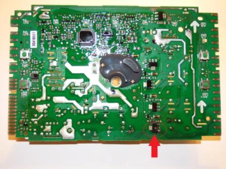

Une sécurité de porte défectueuse d un lave linge laden peut elle mettre en court circuit la carte de programmation ?

merci pour votre réponse. Du coup, je m'interroge, la sécurité de porte ne coupe pas simplement le courant? Quel est le lien avec la carte?
Sur la photo ci joint, l'élément en court circuit est cerclé de rouge.

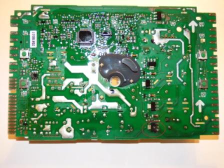

On va y arriver, l élément qui a "pété" est au dessus de la fleche rouge.
le 15/12/2016 à 15:30
C'est un triac. Il explose en général suite à un court circuit. S'il commande le verrou de porte, il faudra aussi le remplacer sinon le défaut se reproduira avec une platine neuve.

triac hs = TR02 c'est un ACS108-5S commandé par la pin 37 du microcontroleur. il pilote la resistance CTP ( 1K)du verrou de porte qui est placée entre J3-2 ( neutre ) et J3-1 ( load ACS108) qu'il relie à la phase qand il est passant

ai oublié de mentionner qu'il est facile de remplacer ce triac mais que mais que avant il faut piger pourquoi il a explosé.
deux possibilités
1/ la Résistance CTP de 1k qui commande par déformation le verrou de porte est en court jus , ce qui est plutôt rare
2/ un court circuit accidentel entre J3-1 et J3-2 au niveau du connecteur J3 alors que la machine était sous tension
Pour vérifier le verrou de porte lui même facile :
avec un multi mesurez la R entre les bornes 3 et 5 du VERROU ( fils débranchés) vous devez trouver 1000 ohms .La borne du milieu 4 est celle du contact ,elle est reliée à 3 ( neutre) quand contact verrou fermé voir pdf joint
