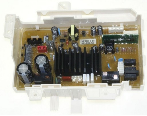

Pour changer le modul d'une MAL Samsung, est-ce difficile ?
Et comment faire svp.
