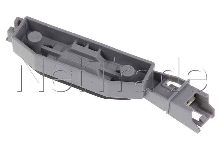

bonjour a tous et a toutes je souhaiterais sa voir si il est possible de tester un sonde de sécurité porte tester la petite carte électronique quel valeur dois je trouver comment procédé continuté ohmètre ?
la référence de cette sonde est 00611312
merci d'avance pour votre réponse.

bonjour merci de votre réponse en effet je connais le principe des capteurs a induction de je suis technicien de maintenance mais la ou j'ai un doute c'est que sur cette pièces il y a un circuit imprime qui n'est pas relier physiquement a la butée il me semble qu'il y a sur le C.I une résistance et trois pistes mais lors je les tester un ohmmètre rien, j ai effectue un teste de continué porte fermé rien non plus.
enfin je me dit peux être que je procède mal je n'effectue pas le bon teste bref un peu perdu avec cette sonde si quelqu'un a déjà teste se genre de sonde ou si quelqu'un peu faire un teste chez lui sur cette même sonde je suis preneur merci d'avance pour vos réponses

ce n'est pas un capteur à lame souple (ILS) mais un capteur à effet Hall équipé de transistors,il est non testable.Mettre un aimant pour essayer de le controler peut le détruire.

surtout ne pas shunter le capteur de porte,il est alimenté en courant continu et le court circuiter le détruira ainsi que la carte de puissance qui doit l'être si rien ne s'allume.

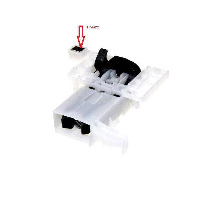

Bonjour, Ce capteur à effet hall capte la présence de l'aimant présent dans le verrou de porte situé sur la traverse de cuve.

merci jpog je me suis aperçue de cela hier en visualisant cette pièces donc si je passe un aimant devant le sonde ça me permettrais de lui croire que la porte est ferme et donc de tester la sonde ?

vous n'avez rien compris,la sonde ne se teste pas car ce n'est pas un contact.Il faudrait un oscilloscope pour voir le signal qu'elle émet.
En admettant qu'elle soit hs,les voyants de votre appareil s'allumeraient,apparemment ce n'est pas le cas sur le votre,la panne est ailleurs et plus précisément sur la carte de puissance qui est une pièce qui claque pas mal sur cette marque .

Le capteur est un peu particulier, il consomme en fonction de la position de l'aimant, le capteur est même programmable, il faut lui donner une consommation avec l'aimant et une sans l'aimant, il est bistable (soit l'un ou l'autre), j'ai mesuré 3.5mA avec l'aimant et 15mA sans l'aimant (indicatif car je ne connais pas son état de santé, j'attends la nouvelle pièce pour être fixé)
