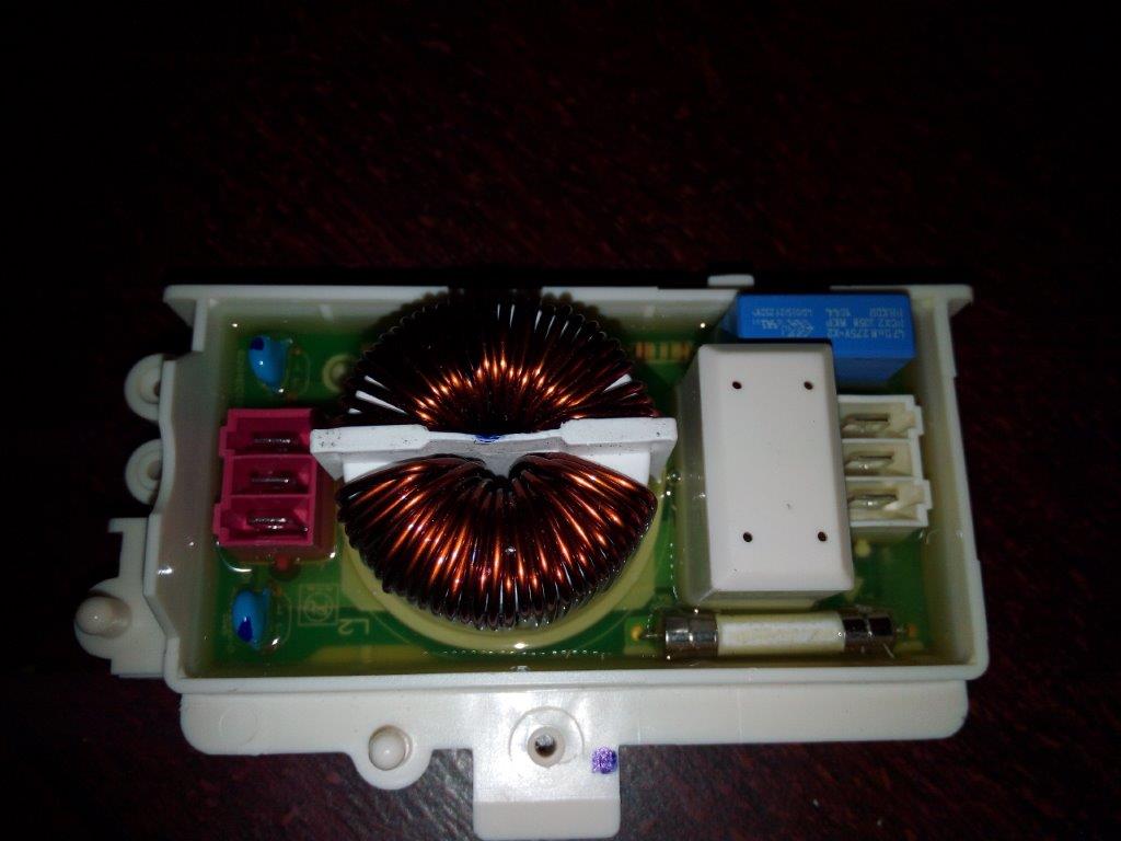

le 29/12/2016 à 20:26
J'ai démonté le module d'alimentation dont les composants sont noyés sous la résine.
Quelle tension dois-je trouver en sortie de ce module ?
Le composant cylindrique blanc, est-ce un fusible ?
le 30/12/2016 à 10:20
La même qu'en entrée, c'est un simple système antiparasites.
le 30/12/2016 à 11:17
Merci pour ta réponse : je le testerai cet après-midi.
Pour faire un test, puis-je le shunter (enlever ce boitier et alimenter en 220V directement le connecteur rouge. Autrement dit connecter entre eux le connecteur blanc et le connecteur rouge)?

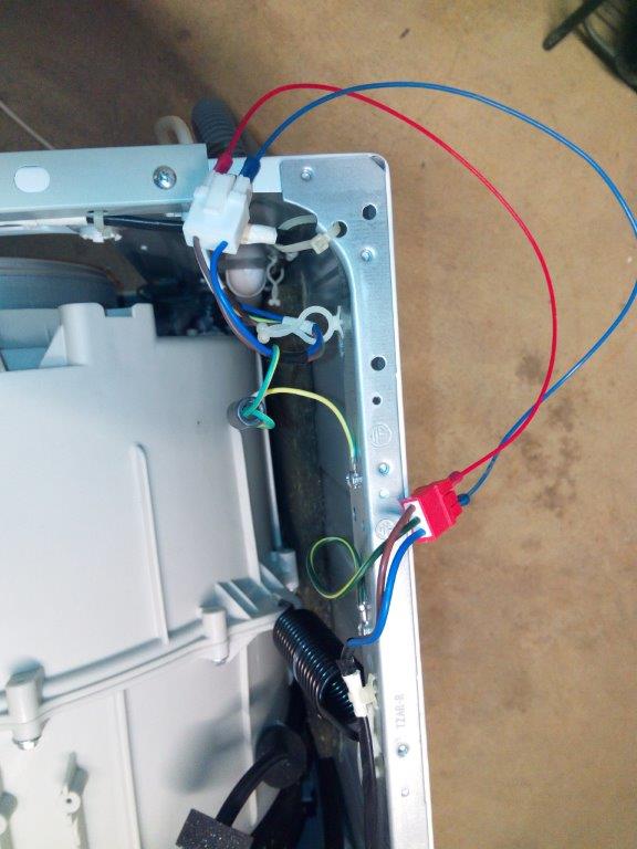

le 30/12/2016 à 15:44
Bon, alors j'ai shunté l'anti-parasites (photo 1). J'ai bien 220Vac.
Mais rien de mieux : bouton start... rien...

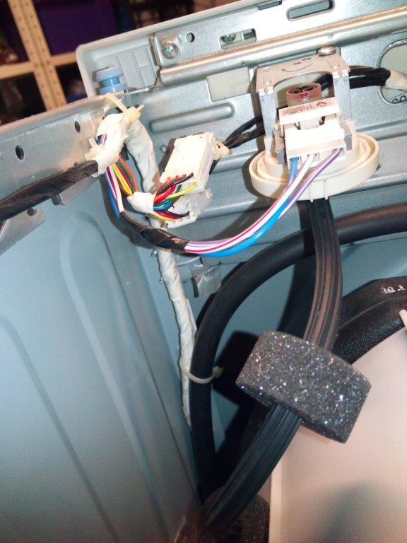

J'ai mesuré la tension aux deux connecteurs qui vont au panneau de commande : rien.
Même chose pour le troisième connecteur branché sur la pièce ronde (capteur dépression ?)(photo 2).
Je suppose que les câbles qui descendent vont à la puissance (moteur) mais qu'elle est commandée par le panneau de commande...
Que dois-je regarder maintenant ?
le 30/12/2016 à 15:47
Photo 2.
le 30/12/2016 à 16:29
Si la tension est présente sur le module de commande en façade, ce sera lui qu'il faudra incriminer.
