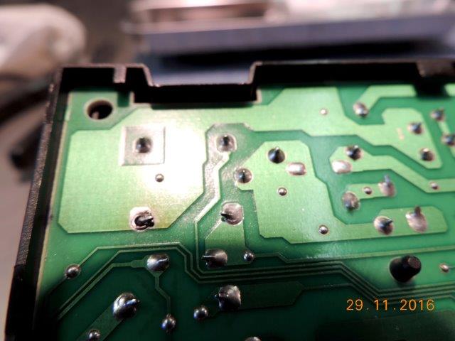

Bonjour ,mon problème est le suivant , la machine lave normalement mais reste en mode lavage, il faut passer en mode rinçage manuellement , ensuite le cycle essorage etc se déroule normalement. Ou plus simplement le machine reste au programme lavage et reste sur ce cycle ...
Si vous avez une idée du problème ! merci beaucoup.

Essayez de voir si sur un lavage à froid l'appareil fait son cycle ( le prog laine à froid par exemple ) . Si tel est le cas alors résistance à contrôler. Vous décrivez un appareil qui attend que le chauffage s'effectue avant de passer à l'étape suivante.

Cependant ma résistance est bonne , concernant le thermostat je ne sais trop , s'il doit être ouvert ou fermé? dans ce cas il n'est pas bon ; maintenant si c'est la variation de sa valeur qui influe l'électronique !!! Au repos à froid sa résistance est de 5.34 k/ohms est varie progressivement pour atteindre à chaud à 73° la valeur de 0,700kohm ...Soit c'est donc la carte ou le thermostat.J'ose donc encore vous solliciter. De toutes les façons merci beaucoup.

Regardez sur la carte si une soudure ne serait pas hs au niveau du relais de chauffage.

Incroyablement précis votre diagnostic. Effectivement la sonde étant une CTN j'ai fatalement une résistance variable. J'ai donc démonté la carte électronique , et il y avait bien un contac sortie de ralais soudure cassée.
Selon mon réparateur , vu l'âge de la machine il fallait en acheter une autre ....! 800 € environ alors que j'ai passé en tout et pour tout 35 mn démontage,soudure,remontage, recherche de panne hors correspondance 20 mn. Mais vos conseils m'ont permis d'aller à fond dans le circuit.
