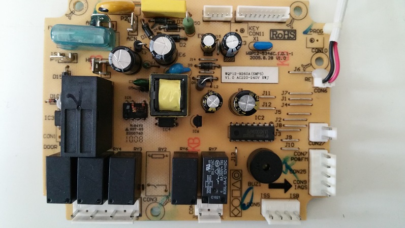

mon lave vaisselle AYA ADW12493 ne s'allume plus.
Il y a sur la carte a priori un lkn304 qui est claqué.
Pouvez vous m'indiquer quels autres composants remplacer en plus du lkn ?
La carte est un WQP12-9346C
Merci d'avance.

Regardez la résistance verte en haut sur votre photo, a coté du condensateur jaune. Elle doit probablement être coupée.

Bonsoir ,
j'ai testé la résistance elle fait 10ohms.

Si la résistance est ok, elle sert de fusible habituellement, vous pouvez ne changer que le power switcher, en étant certain qu'il s'agit d'un lnk304. le nombre et la position des pattes correspondent mais le doute est permis. Vous avez retrouvé le morceau manquant ? La panne provient du lnk lui même qui engendre un court circuit. Vérifiez le fusible f1, et les selfs l1 l2 l3 qui doivent être passantes.
le 22/11/2016 à 18:58
Je n'ai hélas pas le morceau manquant , en cherchant un peu sur internet ,j'ai pu constater que ces modèles de cartes étaient équipées du lnk304PN.
Le fusible f1 est ok l2 & l3 également
L1 n'est pas passante , c'est bien une résistance classique ?
Elle aurait pu causer la destruction du lnk ?
Merci de votre aide

Petite recherche images sur le net pour cette carte et il s'avère que c'est un lnk364. Le 304 pourrait se monter mais moins puissant. la self, une 470microhenry 90mA doit faire l'affaire. C'est pas super lisible mais ayant suffisamment l'habitude de ces engins je ne pense pas me tromper. Vu le prix dérisoire, essayez ça ne vous ruinera pas.

Non, c'est le contraire. Le Lnk c'est mis en court circuit, il a même bien explosé. Ce court circuit a détruit la self.

suite au flash que vous avez eu et à l'explosion du LNK364 par suite de dépassement de son parametre BVDss ( 700v) et avant de remplacer uniquement L1 et le LNK il faut tester les composants suivants
R22 R36 resistances de snubber en // 100k each
D5 diode roue libre et r41
et surtout l'état de la boucle de régu qui part de la +5volts IC6 ref TL431 r37/r38 pont de ref de précision Ic4 opto coupleur A817
pour info la R ballast R50 de 10 ohms crame très rarement sur ces cartes sa valeur est trop faible et surtout pas adaptée au secteur français 230v+/-10% ceci pouvant expliquer cela

9346 est la carte de base non programmée qui peut aller sur plusieurs modeles de machines et plusieurs marques : fagor valberg far .....
9350 est la ref de la carte quand elle a été chargée avec les programmes spécifiques à une machine je pense que le circuit de base est le même pour toutes ces cartes

Pn dans votre cas. Gn est la version cms montée en surface. Le votre est la version traversante soudée au dos donc pn.

celle démontée est une 1000µH celle recue est une 470µH je suppose que si à l'origine on a mis une 1000 c'est qu'il y a une raison ?

faut remplacer à l'identique l'alim de ces cartes est déja suffisamment tangente en design et "mer...." si vous prenez des libertes avec les valeurs et Bé ???

Self et LNK remplacés tout refonctionne.
