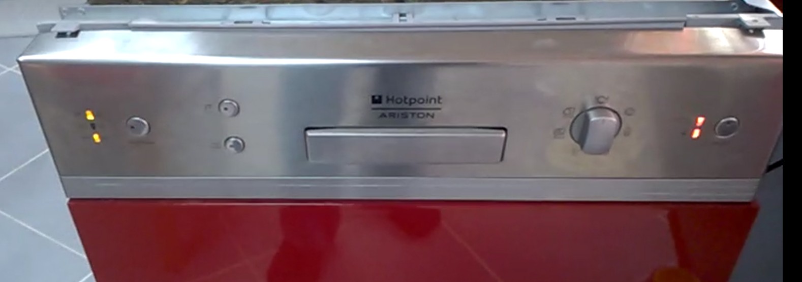

Voici mon problème,
j'ai un lave-vaisselle Hotpoint Ariston modèle LFS 217 qui ne fonctionne plus.
Il s'allume, se remplit en eau (bien que je ne vois pas la cuve se remplir) bien vidange de suite en faisant clignoter les voyants pour signaler une anomalie.
Mais ce code de leds ne correspond à rien dans la notice.
N'étant pas très doué dans ce domaine, je remercie toutes les personnes qui passeraient par là et pourraient trouver ma panne.
J'ai fait une vidéo du problème mais elle ne passe pas sur le site car c'est htt ps.

Dommage que la video soit interrompue au moment ou vous rattrapez votre tuyau qui s’échappe. Le code panne doit apparaitre justement à ce moment.
Essayez de tapoter doucement sur votre débitmètre (la ou sont les deux petits fils blancs) et refaites un essai. Si son contact "ILS" est bloqué cela peut induire le défaut.

merci pour la réponse,
j'ai refait une vidéo pour voir l'erreur en façade.
Pour le débitmètre, rien a changé même après avoir tapoté.
J'ai cherché l'identification de la carte derrière la façade du lave-vaisselle mais je n'ai rien trouvé.
