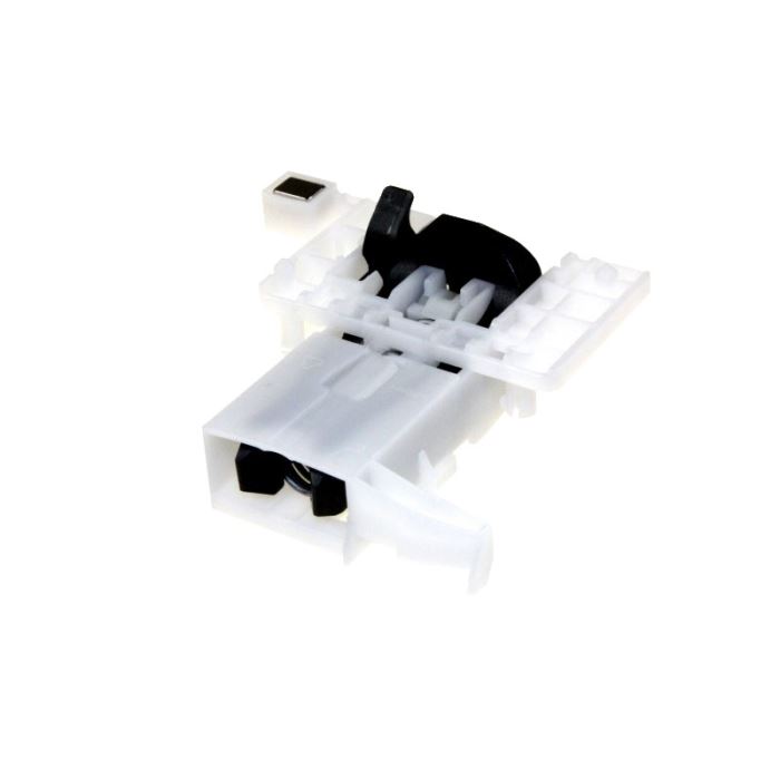

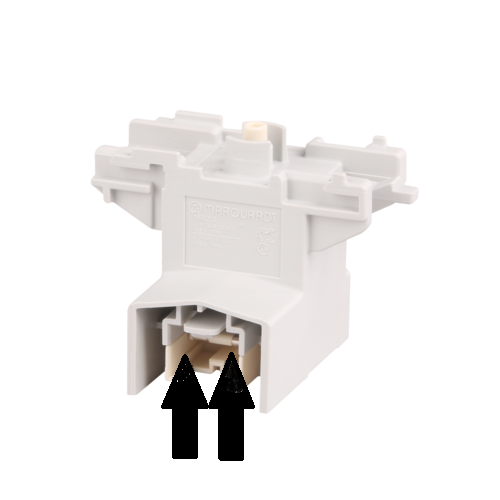

Attention, la touche power n'est PAS un interrupteur à proprement parler sur ce modèle. Si il est bloqué ou hs vous ne pourrez pas relancer de cycle suivant. Voyez la page 17 et 18 de votre notice concernant l’arrêt et l’annulation des programmes, je vous l'ai mise en lien.
pour info la référence de ce contacteur est 00620775. Démontez pour voir si tout simplement le bouton ne serait pas collé dans sont logement et gênerait le mouvement du contacteur derrière.

Comment conseillez-vous de vérifier l'état de l'interrupteur ?
le 22/11/2016 à 21:02
A l’ohmmètre pour contrôler qu'il change bien d'état et surtout voir si le bouton ne "colle" pas dans la façade ce qui gênerait le mouvement.
le 22/11/2016 à 21:24
J'ai démonté l'interrupteur, il n'est pas collé.
Je suis pas expert mails il semble bien fonctionner selon l'ohmmètre qui passe de 0 à 1 lorsqu'on l'actionne.
