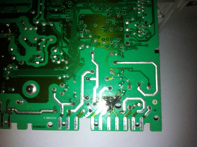

J'ai donc démonté la carte électronique et détecté que les composants brûlés sont ceux qui sont connectés au moteur (le faisceau/câble est noirci du côté de la carte mais pas du côté du moteur).

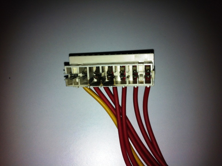

Dois-je également changer le faisceau électrique noirci ?

le 20/11/2016 à 12:46
Re-bonjour,
Noirci seulement ou brûlé avec le plastique des cosses partiellement fondu ? Faites une photo.

Merci jpog pour vos messages.
Le plastique n'a absolument pas été déformé - seules les cosses ont été noircies (et l'intérieur du plastique) j'ai gratté celles-ci avec mon ongle et j'ai enlevé un petit résidu noir - elles ont l'air OK - mais dans le doute...

le 20/11/2016 à 20:15
Je vous joins une photo de la carte brûlée ainsi que du faisceau connecteur noirci.

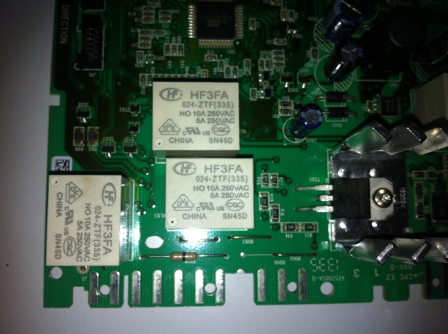

le 21/11/2016 à 14:22
Ici la photo de la partie de la carte brûlée (recto).
le 21/11/2016 à 14:28
Ici la photo de la partie de la carte brûlée (verso).
le 21/11/2016 à 14:43
Bonjour.
Cela confirme que votre câblage est intact. Juste noirci. Les bornes ne sont pas touchées.

le 08/12/2016 à 11:58
Bonjour. Il faut changer les deux cartes. Le pont redresseur et la carte de puissance.
