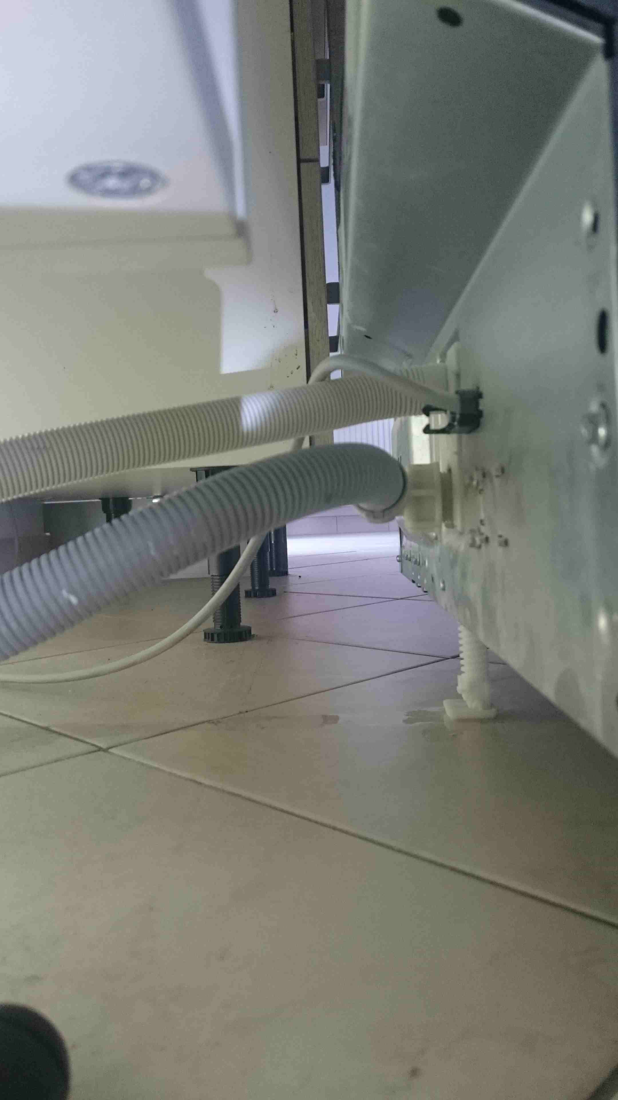

Il n'y a pas de tuyau qui passe à proximité de la porte. En revanche, à vous lire, si vous n'avez pas sorti l'appareil de son encastrement vous ne pouvez pas avoir vérifié que le tuyau n'est pas pincé juste derrière au niveau de son raccordement à l’électrovanne. Pour peu que le tuyau ai été mal positionné à l'installation et c'est le défaut assuré dans les semaines ou mois qui suivent.

Je viens d'enlever le LV de son emplacement et pas de pincement de tuyau d'arrivé d'eau ni de vidange. Je ne sais pas où chercher.

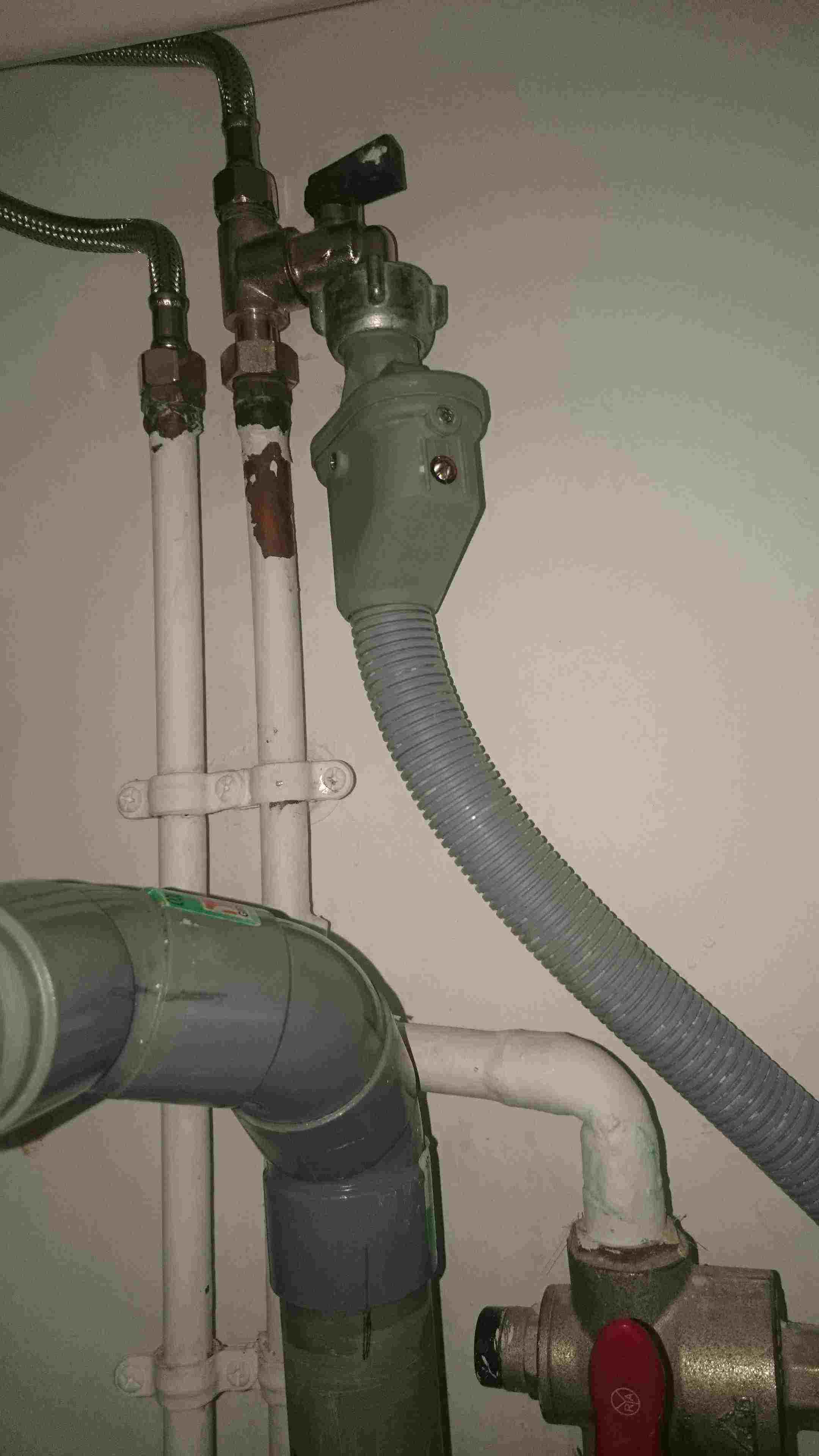

le 21/11/2016 à 13:23
Faites moi une photo de l'autre extrémité du tuyau d'arrivée. Si celui ci est équipé d'un boitier anti fuite celui ci s'est peut être bloqué. A voir votre tuyau gainé il me semble que c'est ça. Voyez en débranchant a l'arrière du lave vaisselle si l'eau sort bien du tuyau.
le 21/11/2016 à 15:23
Voici la photo de l'autre extrémité. Je vais de tenter de démonter le tuyau d'arrivé d'eau côté LV pour voir si l'eau passe.
le 21/11/2016 à 15:35
C'est bien celui auquel je pensais. J'en ai vu des dizaines se bloquer. A tester avant d'aller plus loin c'est sur.

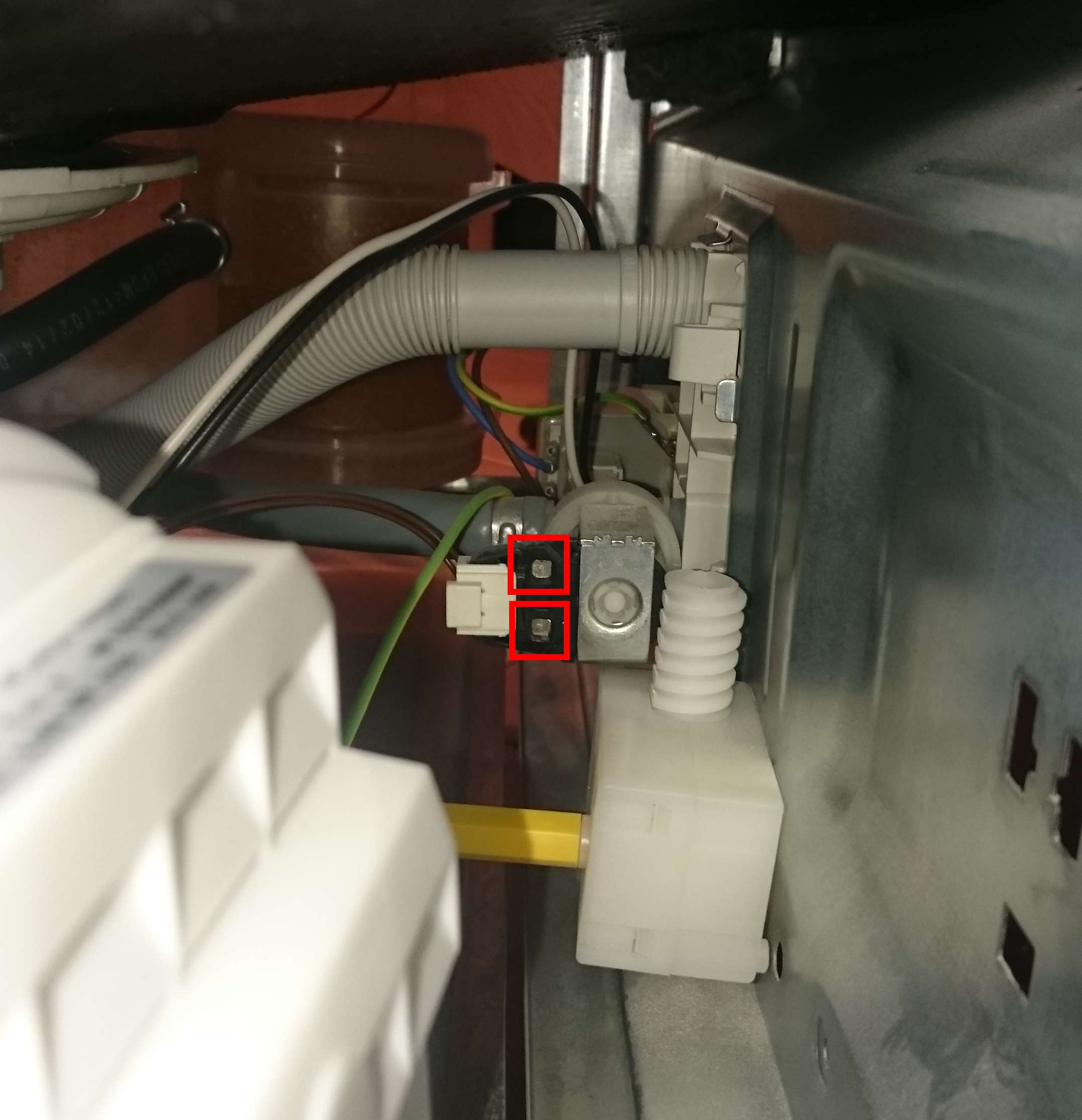

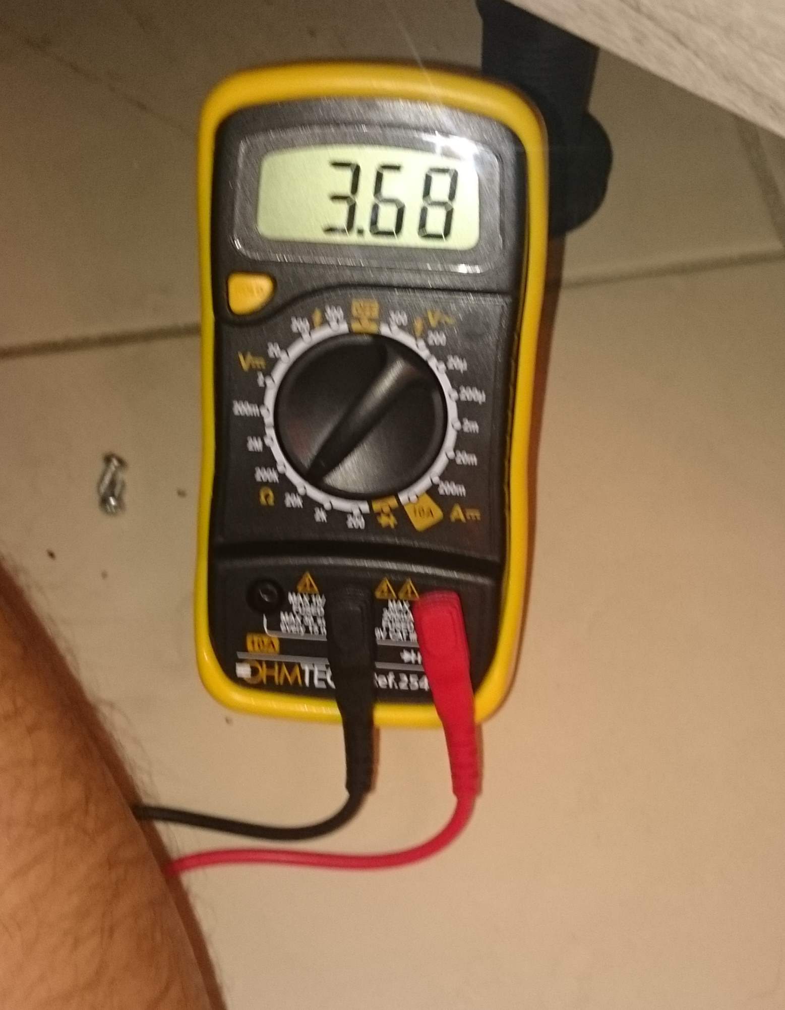

J'ai débranché électriquement le LV, j'ai démonté les côtés pour avoir accès à l'électrovanne. Avec mon nouveau multimètre, j'ai mesuré 3.68 Kohm au bornier de l'électrovanne ce qui me semble une bonne mesure d'après la documentation. Ci-après les photos.

Oui, l'électrovanne est elle alimentée pendant cette phase de 40 secondes ou il ne se passe rien ? Calibre 300 ou 600 v alternatif sur votre multimètre je n'arrive pas à bien lire la photo et prise de mesure sur les zones que vous avez repérées en rouge. Autre méthode moins risquée prenez l’écrou du tuyau d'arrivée d'eau en main coté vanne et vous devriez sentir la vibration générée par la bobine au moment ou on est sensé faire la prise d'eau. Si vanne non alimentée remonter le câblage jusqu'au module et, hors tension, mesurer si au bout de celui-ci vous retrouvez la valeur de la bobine.

Pas de pressostat sur ce modèle. Vous avez touché aux fils de la vanne, débranchez la cosse, serrez la un peu sur elle même pour réduire un peu l'écart entre les petites cosses et rebranchez. Ensuite remontez à la connection au module si ça ne donne rien.
