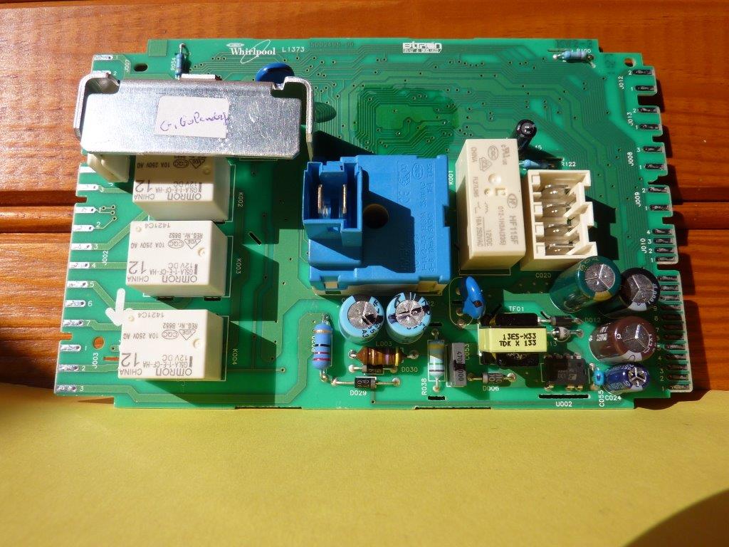

J'ai un lave linge WHIRLPOOL-AWOD 064 qui ne s'allume plus du jour au lendemain.pouvez vous me donner une pise de recherche. est il possible que le filtre soit en cause? FILTR FITELEC 12 NC4619 710 91291 24891. merci

Remontez jusqu'au module électronique en ce cas, voyez si un interrupteur est présent entre le filtre et le module.
le 13/11/2016 à 11:08
l’électricité passe bien jusqu'à la platine électronique. comment la tester. merci
le 13/11/2016 à 11:41
Elle doit au minimum s'allumer. Si tel n'est pas le cas, alors c'est que le module est en cause. Assurez vous qu'aucun dégât apparent ne soit présent.
le 13/11/2016 à 14:24
si le secteur arrive sur la carte de controle L1373 ( voir photo jointe ) c'est l'alim de cette carte qui est grillée sans doute suite à surtension.
c'est réparable sans avoitr à remplacer la cate.
si vous avez le schéma de la carte je peux vous donner des infos pour localiser les composants HS ou douteux
