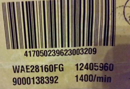

le 13/11/2016 à 21:53
J'ai essayé la manip sans succès.
je poste une photo des références de la machine.
J'attends impatiemment votre réponse de mardi.
Merci . Bonne soirée.
le 15/11/2016 à 21:06
voici la doc ya juste a rentre dans le programme test et ressortir et la machine repart comme avant
