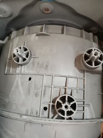

le 09/02/2020 à 19:18
Bonjour j'ai une machine à laver LG WD-14391TDK 7KG j'ai les 3 aubes qui sont cassés et déjà plus aucune présente dans la machine. Maintenant j'ai racheté les même mais je n'arrive pas à les installer. Il n'y a pas assez de place pour que je puisse faire glisser l'aube si quelqu'un à un conseil je suis preneuse. Je vous remercie par avance
le 21/05/2021 à 18:07
Merci Thierry, j'ai suivi ton tuto et réussi à réparer l'aube de ma machine à laver FAR LR0400.
Quand je pense que l'aube coute 1,70€ et qu'ils veulent nous obliger à changer tout le tambour, c'est vraiment du foutage de gueule.
NB : pour enlever les vis j'ai également mis du scotch double face sur l'embout du tournevis cruciforme (pas besoin d'aspirateur donc).
Photo du haut de la cuve avec les 2 trous faits
