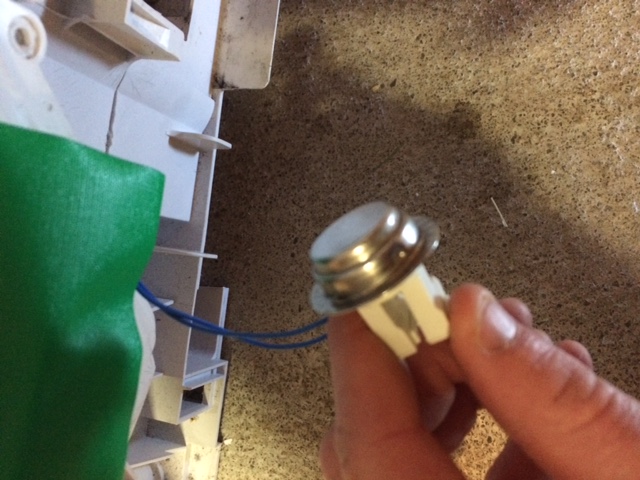

J'ai une nouvelle fois recherché la panne...j'ai démonté la sonde se trouvant au niveau du réceptacle à peluche, pour moi c'est la sonde qui doit calculer l'hygrométrie ?!
Si non quelqu'un peut il me dire ce que c'est, son utilité et éventuellement combien je doit trouver en la testant ?

La détection d'humidité est réalisée par des balais frotteurs sur le tambour. Vérifiez le bon contact de ceux-ci sur le tambour.
La pièce que vous avez démontée doit être la sonde de température.

le 02/11/2016 à 16:15
Pouvez-vous nous faire une photo de la pièce que vous avez démontée, le capteur ?
le 02/11/2016 à 17:35
Oui voici le capteur.
le 02/11/2016 à 17:47
C'est la sonde de température en effet. Faites en mesure.
le 02/11/2016 à 21:03
Je trouve 17,6kohms
