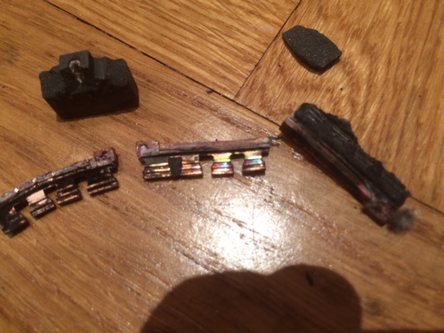

Bon voila j'ai démonter les panneaux latéraux
Pour accéder au moteur et voilà la photo de ce que j'ai trouvé au sol de la machine.
Ça vient du moteur !
Je crois que il est foutu est-ce que ce genre de moteur est cher ?
Un d'entre vous pourraient me guider ?
Merci pour vos réponses
le 30/10/2016 à 15:34
Difficile a identifier. Toutefois si cela provient bien du moteur un contrôle visuel a minima de la carte électronique s'impose avant de le remplacer

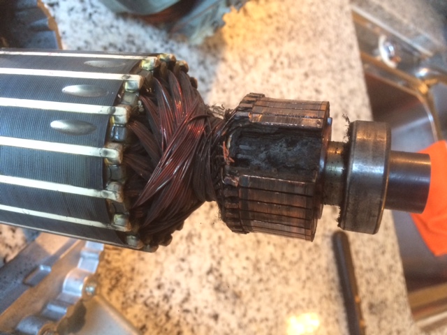

Voilà j'ai tout démonté !
Voici la partie du moteur endommagé Les charbons sont complètement bouffer ...
Est-il possible de changer qu'une partie du moteur ?
le 30/10/2016 à 17:30
Déja félicitations, la dépose du moteur pour un bricoleur du dimanche, vous vous sous estimez !
Et non il vous faudra le remplacer entièrement.J'avais vu juste dès le départ mais jamais dans un tel état !Je vous conseille toutefois de vérifier l'état de la carte électronique avant de commander un moteur car vu le carnage sur le collecteur il est possible qu'elle soit endommagée (ou pas !) bon courage.
