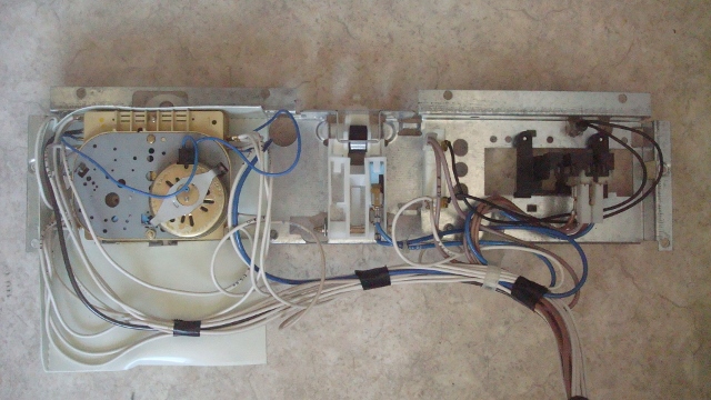

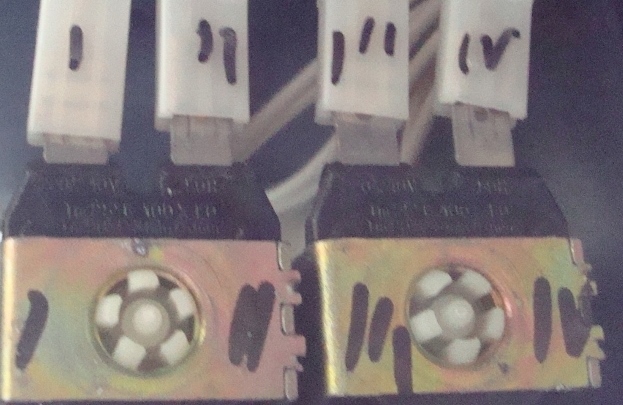

test sur les bornes de l’électrovanne :
j'ai 0 en testant les bornes I et II ou III et IV. 220V en testant I et III ou IV, II et III ou IV.

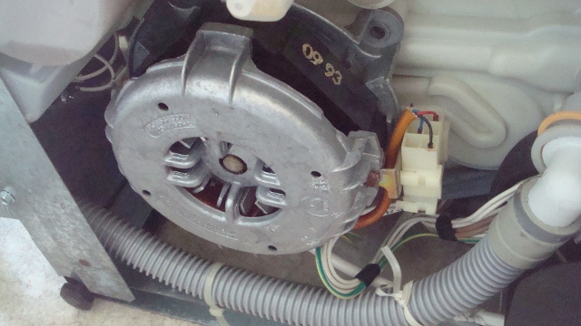

sur le moteur 0 sur les fils rouge et noir
Par contre je ne sais pas sur quelle position est le moteur, pas trouver d'indication et sur le programmateur rien de noté.
le 15/11/2016 à 13:11
la photo du moteur

Vos électrovanne ne sont pas alimentées. Le verrou de porte est bien fonctionnel, son contact électrique aussi ?
le 15/11/2016 à 14:42
Donc il faut I et II puis III et IV
le verrou de la porte fonctionne bien
le contact électrique, si c'est les 2 fils bleu au centre indique 128V
Je viens de me rappeler, qu'avant tout cela, le programme utilisé me semblai ne plus avancer. C'est peut être le programmateur qui est mort.

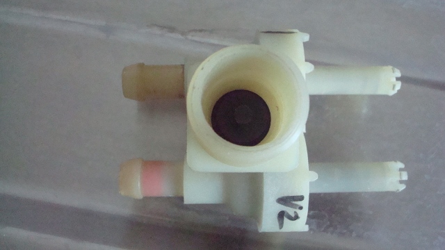

J'ai démonter l'electrovanne.
L'intérieur des tuyaux est propre.

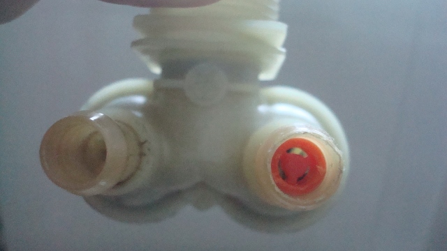

J'ai mit de l'eau à couler par l'arrivée d'eau et j'ai appuyer sur le clapet au fond de la vanne circuit V1,l'eau coule propre.

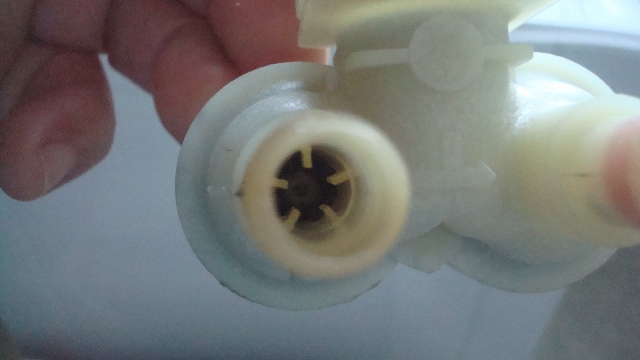

Par la vanne du circuit V2 il y a un embout orange, qui m’empêche de voir si la vanne est propre, et derrière je distingue un joint rond?
Peut-on débrancher le côté opposé à la sortie des vannes?

Chaque corps se dévisse. Voyez notre rubrique pièces détachées sur le sujet.
le 30/11/2016 à 19:35
Après démontage et remontage. L'eau monte par pression jusque dans les durites. mais n'arrive pas dans le lave vaisselle.
le 01/12/2016 à 09:26
Il y a donc un bouchon ou un gène dans le circuit d'eau.
