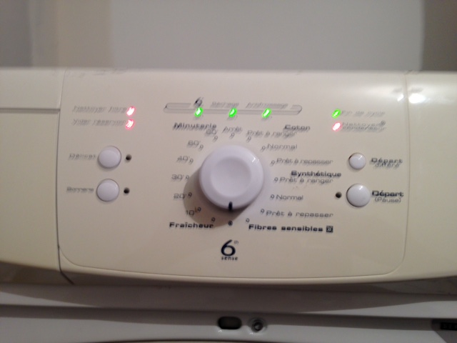

J'ai un défaut sur mon SL.
Les voyants rouges clignotent.
Les voyants verts restent fixes
J'ai nettoyé le filtre+le condensateur+ le bac+ la sonde d'humidité mais rien n'y fait.
J'ai bien entendu séché le tout mais aucun changement.
j'ai donc besoin de vos lumières
bien à vous
le 26/10/2016 à 11:08
pour commencer Vérifier senseur métallique (face avant, devant le filtre), et sa connectique. A défaut, contrôler les sondes de température.
le 29/10/2016 à 06:24
bonjour, il est fort probable vu la panne affichée que si comme l'explique huggy le senseur métallique a l'avant n'est pas en cause que la petite carte de détection d'humidité reliée a celui ci soit hs. si cela se produit des la mise sous tension ,elle est hs. carte fixée en haut sur la tôle droite de l'appareil juste sous le couvercle
