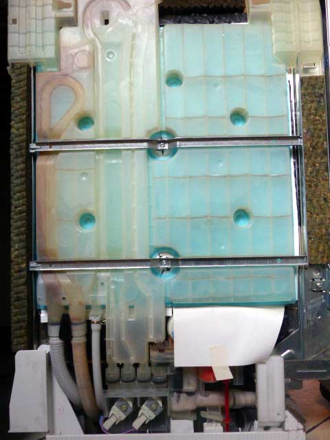

Je voudrais tester la résistance : quel est l'accès le plus pratique ?
Pour l'instant j'ai démonté le panneau latéral, pas de résistance en vue.
Merci pour l'aide.

Voyez par l'autre coté. Nus avons un tutoriel sur le démontage de cet appareil également.

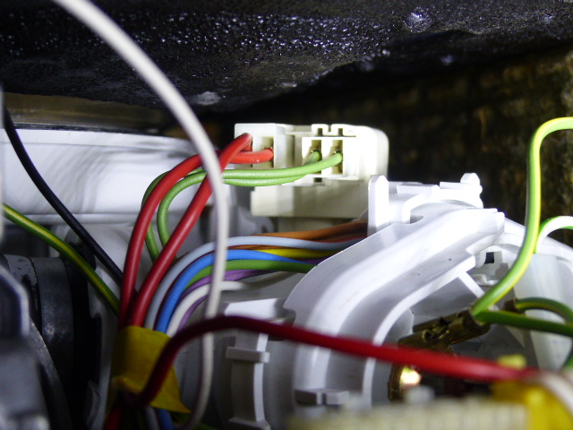

Autre piste : un des fils connectés sur la résistance va au programmateur mais l'autre est relié à une des 4 cosses d'un bloc juste au-dessus de la résistance : à quoi sert cet ensemble ? Régulation de température ? sécurité ?

Vous voulez sans doute parler du système sonde de température et thermostat. Vous pouvez aussi les contrôler.
le 27/10/2016 à 13:59
Je suppose qu'il s'agit de ça. (voir photo, les 4 fils rouges au-dessus de la résistance)
J'ai débranché les 4 fils :
- les 2 cosses de gauche (dont l'une va à la résistance) sont en court-circuit. Ce qui permet à la résistance d'être alimentée de ce côté-là. Thermostat de sécurité ? Le 2ème fil effectue une liaison jusque dans la porte et arrive au niveau d'un relai dans un boîtier à part. Je remonte cette source.
- les 2 cosses de droite donnent 63 kohms au multimètre. (mesure de la température je suppose)
j'examine la nouvelle piste.
Pensez-vous possible de trouver un schéma technique ?
le 27/10/2016 à 14:39
Oui, le thermostat de sécurité doit être en court-circuit, il se déclenche en cas de surchauffe. Les autres bornes, c'est la sonde de température.
