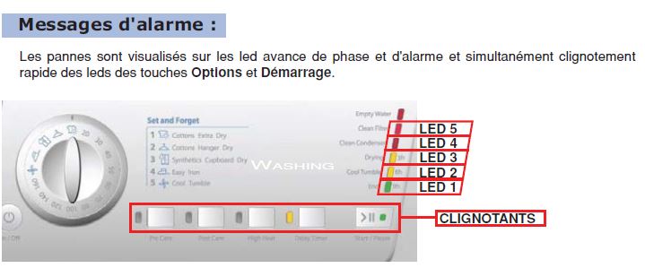

Pouvez-vous m'indiquer quels voyants clignotent ou sont fixe sur la colonne de droite LED de 1 à 5. Voir documentation jointe.
Georges
le 21/10/2016 à 11:48
Voilà la documentation
Georges

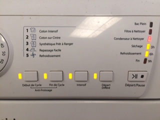

le 27/10/2016 à 06:35
Voici les défauts affichés (voir la pièce jointe)
le 27/10/2016 à 09:55
F14 led 2.3.4 en partent du bas de la colonne, correspond à un défaut de sonde arrière
-Vérifier que le thermostat cycling fonctionne correctement (thermostat de régulation de l'élément chauffant)
-Vérifier que le filtre de la machine est propre
-Vérifier que le conduit d’air n’est pas obstrué
-Vérifier que la plinthe et les ouvertures de ventilation ne sont pas bouchées ou obstruées
-Contrôler la sonde CTN, le circuit et les connexions (sonde arrière a une valeur ohmique d'environ 614 kohms pour les anciennes générations et 100 kohms pour les nouvelles génération en général après 2012 pour un environnement dans les 20°)
