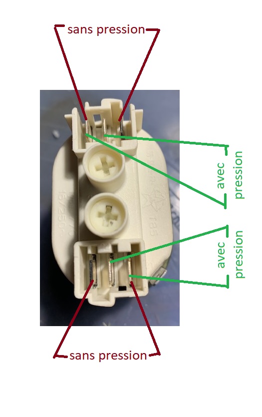

le 25/03/2020 à 08:28
J'ai testé le relais, le pressostat et thermostat qui m'ont l'air tous fonctionnel (cf aussi lien ci-dessous).
Quelqu'un aurait-il une autre idée pour trouver la cause de ma panne, s'il vous plait?
