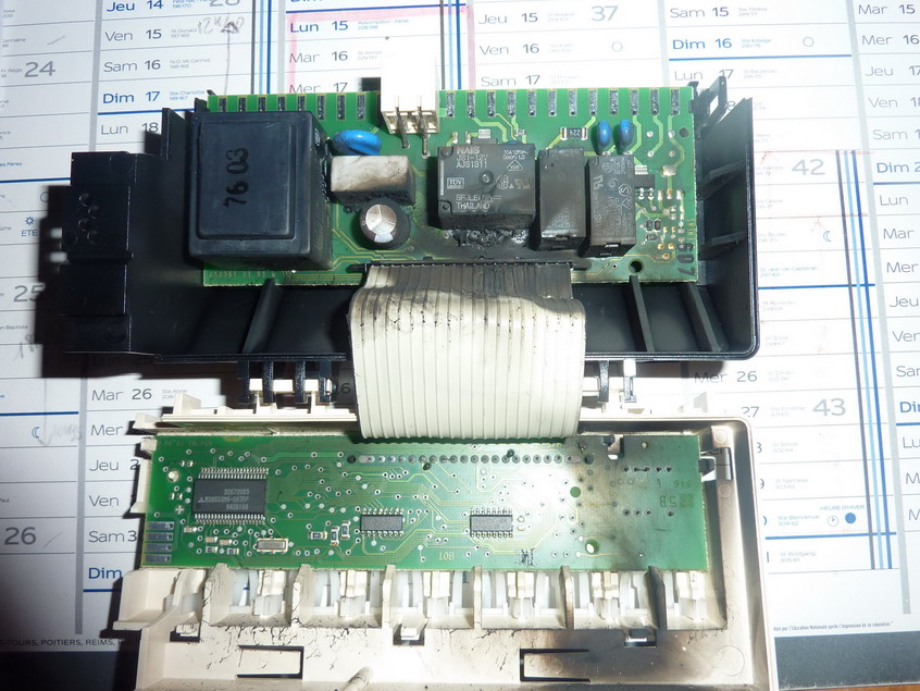

je crois que j'ai trouvé ...
mais c'est pas bon signe ...vu le prix de l'organe !
visiblement , l'électronique est en 2 parties là dessus : la partie programme et la partie puissance .
pour ma part c'est la partie puissance qui a dégusté ...
je vais essayer de voir combien ça coute avant d'ouvrir la poubelle mais je ne suis pas vraiment optimiste !

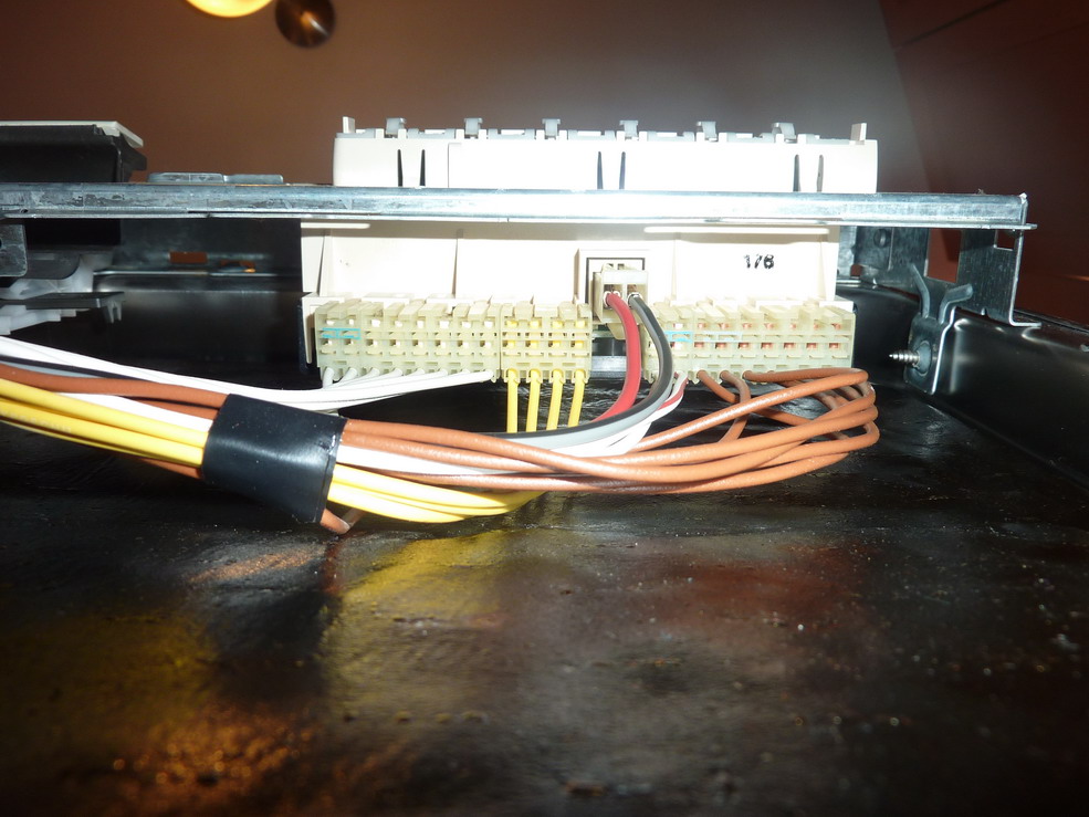

j'ai repris toutes les mesures de tensions sur l'ensemble des connecteurs : le 230 V est présent sur le connecteur blanc (photo de ma pièce jointe ); l'alimentation de la carte se fait donc via ce connecteur ...?...
votre avis docteur ??

Il faudrait en ce cas vous assurer que le défaut originel ne soit encore présent et ne mette en défaut la module électronique de manière récurrente. Vérifiez si un organe ne serait en court circuit dans la machine.

et c'est un relai qui a éclaté sur ma vieille carte ce qui arrive d'après un ami électronicien .

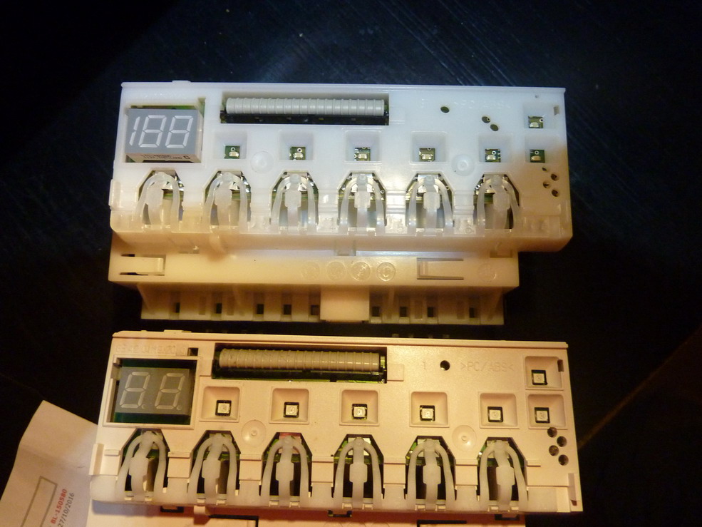

je viens de débrancher ma résistance : 24 ohms et pas + de réaction du module , pas le moindre claquement de relai ...
je vous mets une photo des 2 cartes et on peut voir quelques différences à part l'afficheur , coté droit notamment ...
cette carte ne devrait-elle pas être programmée pour mon LV ???
elle est bien livrée avec une fiche de codage suivant les différents modèles mais ça se fait à l'afficheur et le mien ne s'allume même pas !!
merci de votre aide
Eric

Ce n'est pas exact. Un organe en court-circuit sur la partie basse tension du module peut générer une chute de tension telle que le module peut paraître non alimenté. Encore une fois, il n'existe pas de pièce adaptable en ce type de produits, votre SAV devrait vous assurer sur ce point.
le 06/11/2016 à 11:54
dans ce cas , la nouvelle pièce devrait se comporter comme l'ancienne , donc griller le transistor au dessus du relai ( c'était lui en fait , je viens de la montrer à un ami électronicien ) et devrait avoir aussi son afficheur en fonction ...
pour la provenance de la pièce , il est écrit SIEMENS sur la vieille et MELECS sur la neuve ... et les composants internes ne sont pas tous de même type que ceux de la vieille ...
