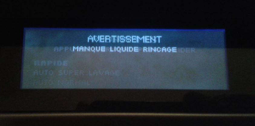

Bonsoir
j ai un LV scholtes LVL12 67 et ca m affiche a l ecran lors de chaque demarrage "manque liquide de rincage" alors que le bac est plein??
que faire?
le 14/10/2016 à 09:24
C'est sans doute un soucis avec la détection présente sur la boîte à produit. Cela n'est pas gênant car simplement indicatif. Sinon, il faut contrôler la boîte par l'intérieur de la porte.

le 18/10/2016 à 15:11
Vous êtes certains qu'il s'agit de l'info manque de liquide rinçage ?
le 18/10/2016 à 20:59
voici a l allumage du LV il apparait ce message, et a la fin de n importe quel cycle de l avage également
ma question comment peut etre transmise l info a l affichage vu qu il n y a pas de cable? a part celui qui va a la bobine

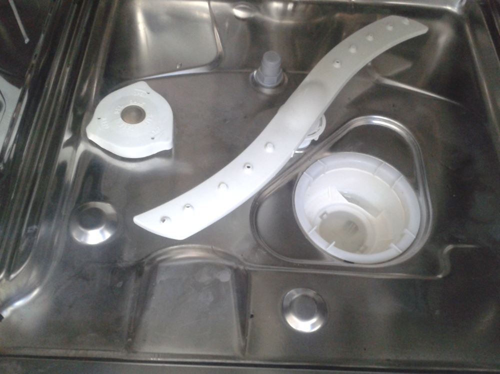

le 20/10/2016 à 14:55
Le capteur est situé sous l'appareil, sur une canalisation transparente. Si la vaisselle n'est pas séchée, c'est que le liquide n'est pas distribué.

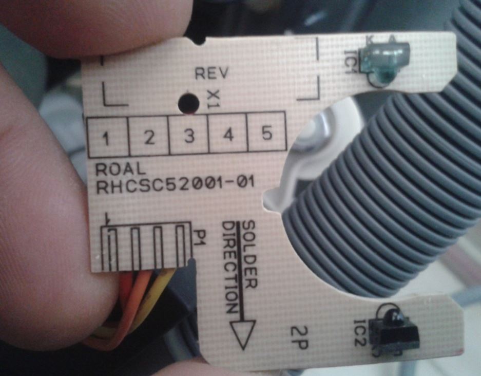

le 20/10/2016 à 16:47
j ai trouvé la piece et j ai ouvert le boitier en plastique pour en sortir le circuit imprimé avec les diodes émettrices et réceptrices
tout semble ok visuellemnent
faut il changer quand meme cette piece?

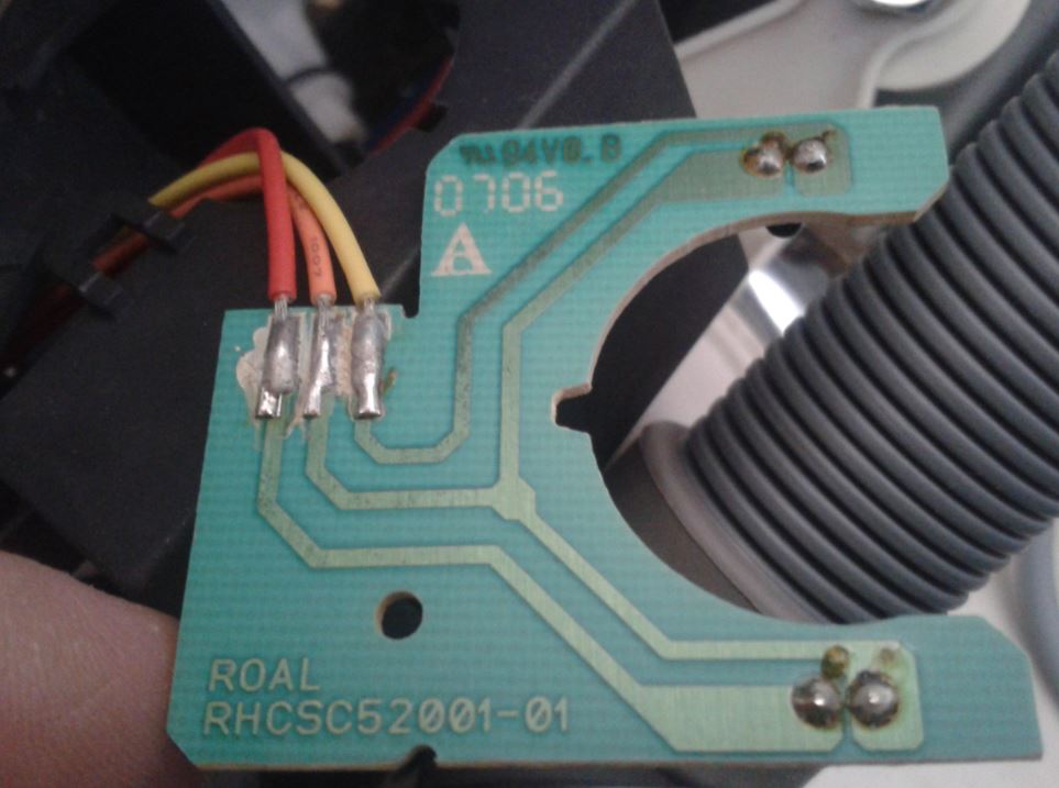

le 20/10/2016 à 16:54
verso
le 20/10/2016 à 17:18
Oui, c'est cet élément.

le 20/10/2016 à 17:33
C'est le module électronique qui ordonne la distribution du liquide lorsque l'eau de rinçage est à température. La capteur voit ensuite si le produit est présent dans l'eau.

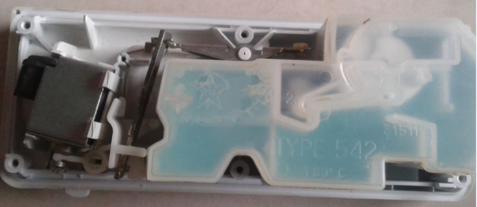

le 21/10/2016 à 09:17
Il faut vous assurer que la distribution de liquide soit effective au dernier rinçage. Vous pouvez faire fonctionner l'appareil façade démontée et voir si le mécanisme s'active correctement.
le 23/10/2016 à 13:48
dans le vide, le mécanisme de la boite a produit fonctionne bien.
1ere impulsion manuelle sur la bobine ca ouvre la trappe, et seconde impulsion ca active le piston du liquide de rincage
En fonctionnement (prog 30mn) la trappe s ouvre bien au bout d une minute mais j ai pas vu de seconde impulsion pour l envoi du liquide de rinçage donc la vaisselle est mouillée et toujours message manque liquide de rinçage

le 23/10/2016 à 14:53
Le prog rapide supprimera des rinçages intermédiaires, mais pas le dernier, qui sera réalisé à chaud. Refaites le test sur un autre programme. Remettez bien le mécanisme en position pour la distribution du produit lavage en premier lieu.

le 24/10/2016 à 21:36
j ai refait un autre programme auto classique 1h40 et j ai bien eu les deux déclenchements du bac a produit, un au debut du cycle lavage pour liberer la pastille et l autre au dernier rincage pour liberer le liquide de rincage
la vaisselle est sortie seche et chaude
par contre toujours ce temoin manque liquide rincage a la fin du programme
je n y comprends rien...
le 25/10/2016 à 09:28
Si le produit est bien distribué, c'est alors le détecteur optique ou l'électronique qui sont en cause.
