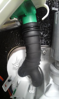

J'ai déposé le dessous du LV
Pas trouvé de système , nommé par Sauter , "disque d'alternance" , normalement branché sur le connecteur J5 sur la carte se trouvant dessous l'appareil.
pilotage + position = inexistant
la durite sortie de pompe est directement reliée par 2 branchements au fond du "bol"

Suite du chantier
controle de toutes les entrées / sortie du module de puissance suivant la doc : RAS
les valeurs de résistance ohmétrique des différents éléments correspondent bien à la doc Sauter trouvée dans le LV
problème de carte ?

dépose du bandeau de commande et constat : problème du rappel bouton "départ annulation" plastique cassé, ce qui provoquait une annulation permanente.
suppression de la partie cassée qui coinçait et c'est reparti !!
