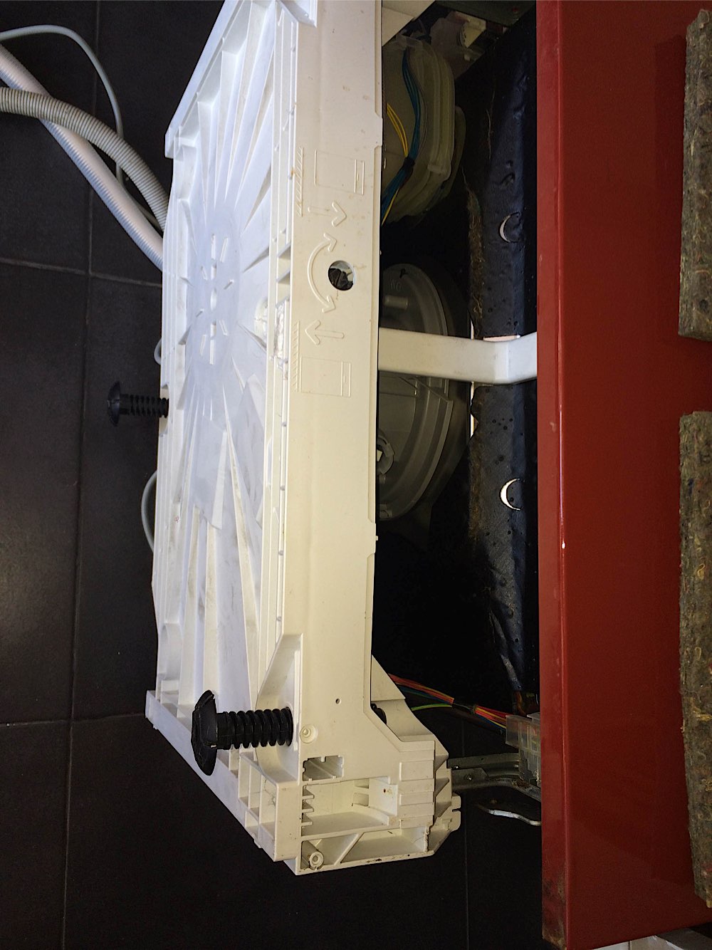

J'ai un problème avec mon lave vaisselle , quel que soit le programme choisi, il ne lave plus, l'arrivée d'eau fonctionne , puis le cycle semble s’enclencher , mais en vérifiant en cours de lavage , les rotors ne tournes pas , et en fin de cycle , la cuve n'est pas vidangée , il y a des bruits de démarrage de pompe de vidange puis ça stoppe 1 seconde après.
J'ai initialement démonté et nettoyer l’échangeur thermique qui est positionné sur le coté gauche . mais cela n'a rien fait .
Si une âme charitable veut bien m'aider....

vérifier pompe de recyclage il est fort possible qu'il soit bloqué par un intrus ou qu'il soit grippé
et pompe de vidange

Rebonjour
En fait, je suis bloqué maintenant par le démontage du socle en plastique. Ci-joint une photo. J'ai décroché les deux ressorts de rappel de la porte et démonté une plaque métallique en bas de la porte. Mais maintenant je n'ai accès à aucune vis .si quelqu'un a Un schéma de montage ou un tutorial de démontage cela serait parfait. Merci par avance

taper sur google: tuto comment changer une pompe de cyclage vous prenez celui du bosch
