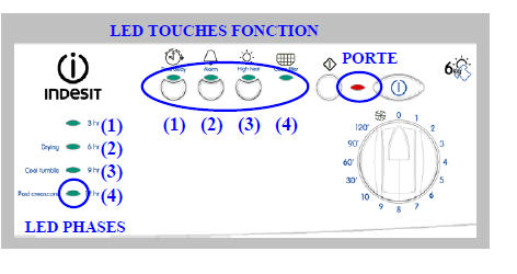

Pouvez-vous m'indiquer quelle voyant clignote rapidement?
De 1 à 4 horizontal et vertical, voir image jointe.
Georges
le 07/10/2016 à 17:07
Bonjour Georges,
Ce sont les voyants du haut.
1,2 et 4 clignotent normalement, le voyant porte clignote rapidement.
Merci de ton aide.

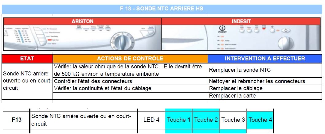

Vos voyants indiquent le code F13 qui correspond à un problème de sonde arrière sur l’élément chauffant.
Veuillez vérifier le condenseur et filtre s'il sont propres.
Documentation jointe.

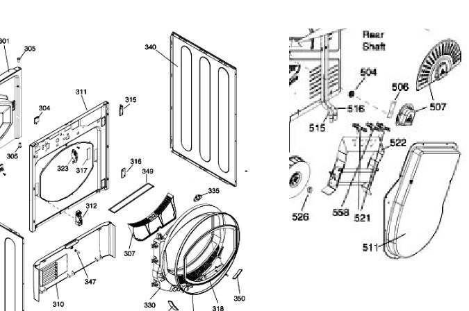

Sur la vue éclatée que j'ai trouvé sur le net, la seule pièce nommée NTC est le thermostat qui pour moi est le clickson. repere 558.
le 11/10/2016 à 09:29
Merci pour vos recherches. La sonde avant devrait faire 50 k ohms et l'arrière 100 k ohms.
Voir vue éclatée jointe, sonde/klixon avant à l'emplacement 335 et arrière 558, attention les sondes peuvent avoir l'air d'un klixon et vis versa!
