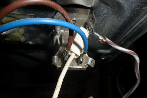

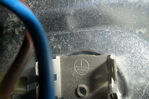

bonjourj ai démonté la plaque arriere du seche linge pour changer la courroie et maintenant je ne me souviens plus comment étaient branchés les fils électrique j ai un fil de masse et un autre blanc
merci de m aider

voila une autre photole 02/10/2016 à 17:31
Les cosses sont tordues, il faut les redresser pour réaliser la connectique. Le marron/blanc ne se branche par sur la carcasse de la machine, mais en correspondance avec le marron. Idem pour le blanc avec le bleu.le 03/10/2016 à 10:45

Si ces deux fils étaient raccordés à cet endroit il doivent pouvoir s'y remettent. Concernant le démarrage, vérifiez le contact de fermeture de porte.le 03/10/2016 à 16:28
bonjour en fait j ai un fil / de terre un autre marron/blanc et un autre blanc qui se fixe sur cette broche voir photoTout-electromenager.fr n'utilise aucun cookie pour accéder ou stocker des données personnelles vous concernant.
