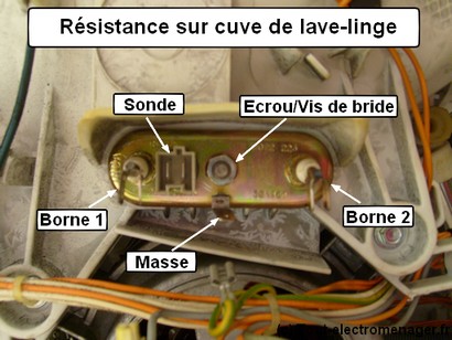

J'ai un souci sur mon lave linge Fagor 1-FT96, il ne chauffe plus.
Je l'ai démonté, et j'ai testé au multimetre la résistance qui annonce 25 ohms, et la sonde de resistance, qui annonce elle 9.60 ohms donc en théorie toutes les deux fonctionelles.
D'ou pourrait venir le probleme ?
Merci de votre aide!

le 26/09/2016 à 12:07
merci de préciser ce que vous appelez sonde de résistance,
est ce la sonde qui mesure la température de l'eau ? ( résistance CTN)
est ce un thermostat qui se trouve sur le bloc de résistance de chauffe
la valeur que vous avez mesurée me semble étrange :elle est trop faible si c'est la sonde de température et trop forte si c'est un thermostat
cdlt mamigas

le 26/09/2016 à 12:34
re
ah que oui il y a un soucis
c'est la sonde de température qui sert donc à mesurer la température de l'eau
re mesurez là encore une fois car si vraiment elle fait 9.60 ohms elle est en court jus et pas étonnant que l'eau ne chauffe pas
en principe à température ambiante ( 20/25°C) vous devriez trouver pour cette sonde en gros entre 9000 et 13000 ohms peut etre un peu moins mais certainement pas 10 ohms !!
cette sonde est une résistance CTN ( Coefficient Temperature Négatif): sa valeur diminue quand sa température augmente.
sa valeur doit varier entre ( en gros ) 40000 ohms à 0° et peut être 2000 à 80°C mais certainement pas 10 ohms qui indiquerait qu'elle est en c/c
reprenez la mesure et dites nous
pour info une sonde comme ça doit couter entre 15 et 25 euros peut être ??
mamigas

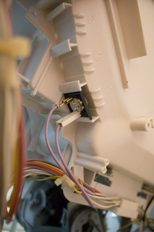

ce que je vois en plus c'est ça (sur la photo) est ce le klixon ?
merci!!

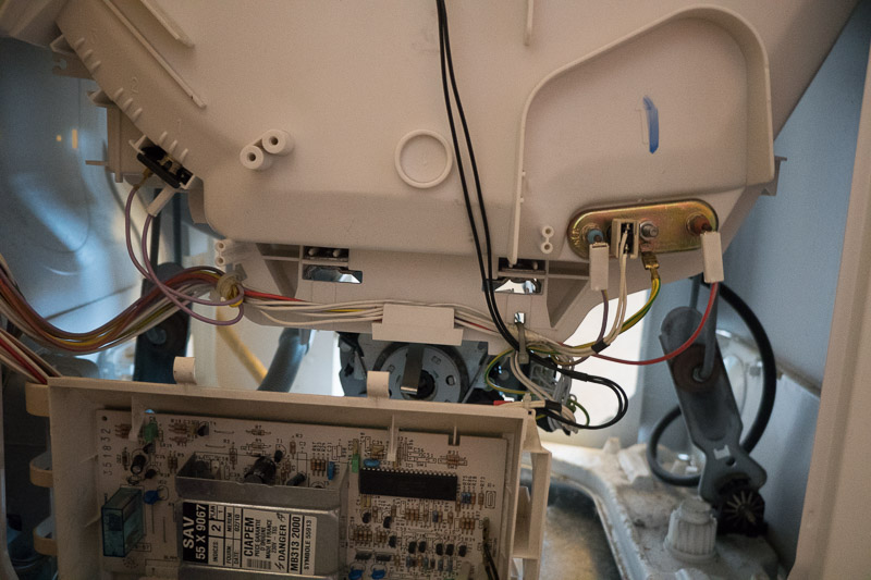

le 26/09/2016 à 19:43
ici en détail
le 26/09/2016 à 19:48
re bonsoir
la sonde de temp est ok
c'est l'alimentation de la résistance de chauffe qui fait 25 ohms qu'il faut vérifier pas la sonde de température
multimetre en voltmetre ALTERNATIF gamme 600v vous le branchez AVEC 2 GRIP FIL OU PINCE CROCO aux bornes de la résistance de chauffe
un fil du voltmetre sur la borne 1 et l'autre sur la borne 2 de la R
et vous le laissez allumé
vous lancez un cycle et regardez si à un moment du cycle le voltemetre indique 230v +/-10% ce qui indique que la résistance de chauffe est alimentée par le secteur
mamigas
le 26/09/2016 à 19:57
votre photo de 19:48
oui c'est le thermostat limiteur de protection ( klixon)
il doit etre de type NF normalement fermé.
alors avec l’ohmmètre mesurez la R entre ses bornes ( machine débranchée) devez trouver MOINS de 2 ohms incluant la résistance des 2 fils de mesure
si vous mesurez plus que 2 il est douteux en contact ou pire ouvert donc à remplacer car il est du type non réarmable
cdlt
le 27/09/2016 à 19:38
bonsoir,
encore merci pour votre aide,
pour la résistance, j'ai verifié l'alimentation durant un cycle, pas de soucis de ce coté la, je vois 230v,
pour le klixon, j'ai pris les mesures avec les fils, j'observe entre 1 et 0.4 ohm selon les endroits ou je positionne les pointes
Sans les fils j'ai 0.1 ohm
qu'en pensez vous ?
merci!
le 27/09/2016 à 20:02
bonsoir,
thermostat limiteur ok
si vous avez pendant une partie du cycle du 230 aux bornes de la resistance de chauffe
si de plus vous avez mesuré 25 ohms pour cette résistance ça doit chauffer ou alors vous avez un pb de contact entre les cosses de la résistance et celles des 2 fils de connexion
quand vous avez mesuré le 230 aux bornes de R chauffe elle était bien connectée aux fils ??
cdlt

le 28/09/2016 à 13:57
Oui, il y a une incohérence dans les relevés de mesure. Si la résistance reçoit son 230V, et qu'elle fait 25 ohms à la mesure elle doit chauffer.
le 28/09/2016 à 18:34
bonsoir,
bon j'avoue ne plus y comprendre grand chose...
effectivement aprés essai sur deux cycles de lavage, un à 90, un a 40°c, je confirme que l'eau chauffe de nouveau.
qu'est ce que j'ai fait entre temps? brancher et débrancher le klixon, brancher et débrancher la resistance et la ctn, et j'ai aussi ouvert la cuve, pour nettoyer le filtre, d'ou j'ai retirer une chaussette qui devait un peu boucher l'evac.
en tout cas le probleme est résolu, merci beaucoup pour votre aide!
le 28/09/2016 à 19:14
bonsoir
ce que vous avez fait c'est simple : vous deviez avoir un pb de mauvais contacts et en enlevant les cosses pour faire les mesures puis en les remettant ou en bidouillant les fils vous avez rétabli la situation
mais le pb est résolu pour le moment..... car n'ayant pas identifié l'origine du souci il est toujours potentiellement présent
regardez donc si les cosses de la résistances sont bien " ficelées " et si les pinces des cosses femelles viennent bien en contacts avec les cosses mâles !!
ne cherchez pas coté CTN elle n'est pas concernée
bien cdlt
