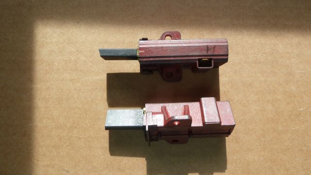

le 25/09/2016 à 16:10
Bonjour Sebmenager,
J'ai démontés les charbons et ils ne sont pas cassés, ni abimés et de bonne taille.
Que dois je vérifier maintenant ?
Merci de ton aide
Bisous
Isa21A

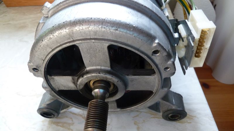

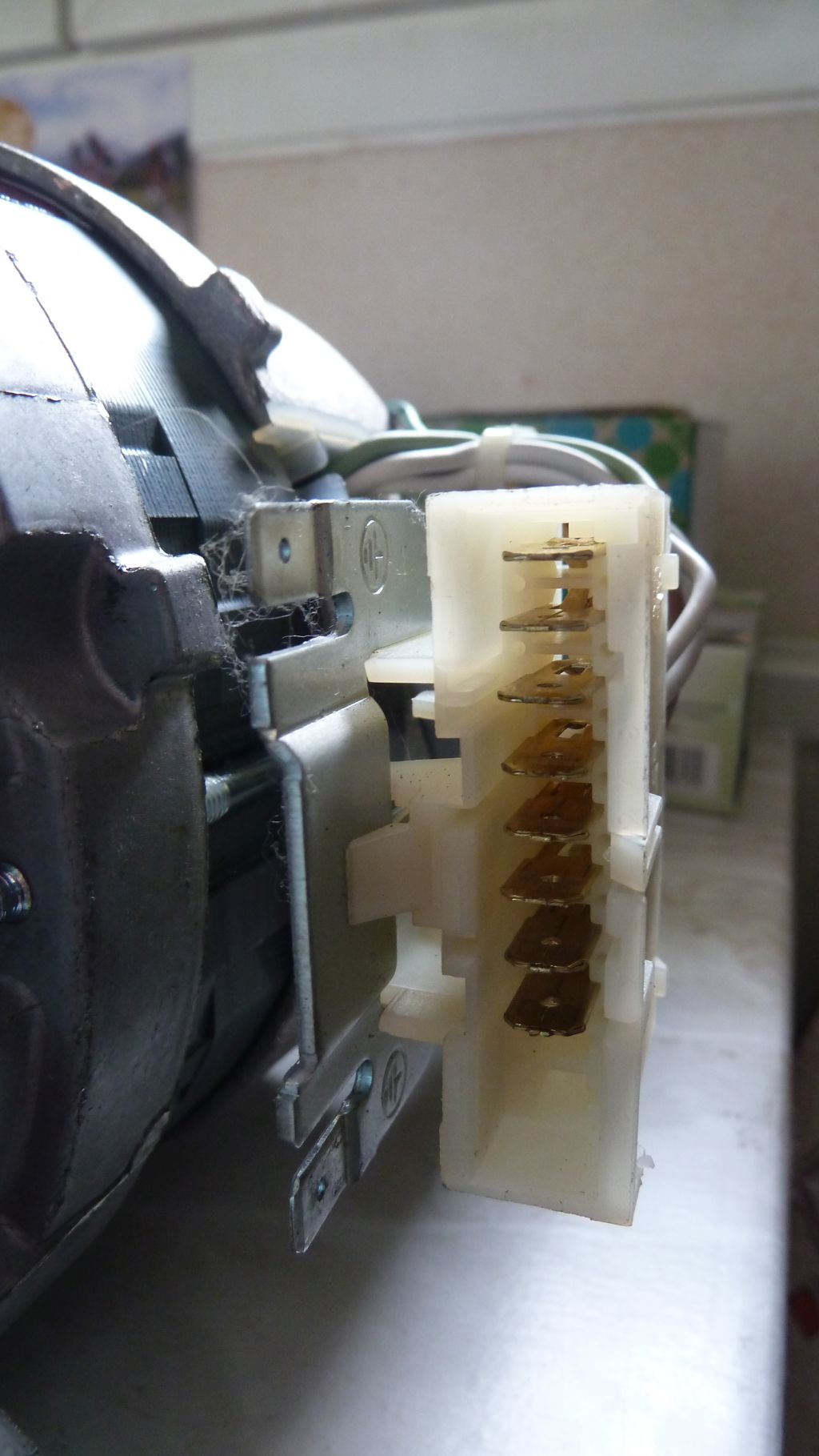

J'ai démonté le moteur, je le remonte et vérifie sur quels cosses ? il y en a 8.
Il faut mettre la machine sur un programme ?
Merci à toi
Isa
le 25/09/2016 à 17:44
ci joint photo du connecteur.
le 25/09/2016 à 17:50
Non, ce n'est pas de cette manière. Il faut appréhender votre appareil en apprenant l'usage d'un multimètre en voltmètre.
le 25/09/2016 à 18:27
OK je vais remonter le moteur.
Je sais me servir d'un multimètre en voltmètre par contre je ne sais pas ou il faut faire les mesures, sur la carte électronique ou sur le moteur ?

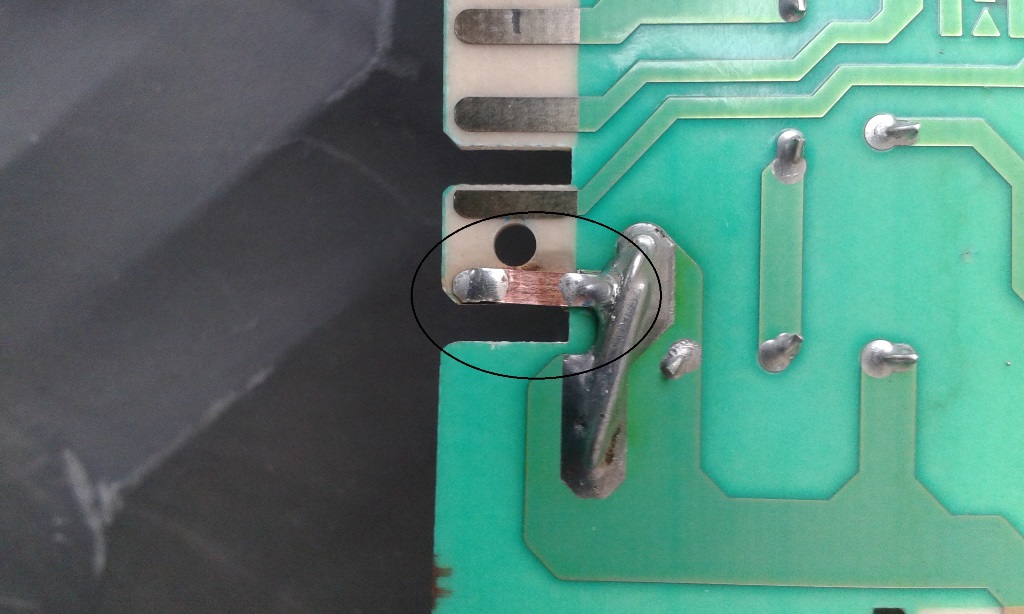

le 26/09/2016 à 21:13
bjr voir le triac du module moi je vois ke le moteur hs
le 27/09/2016 à 09:21
Bonjour Sebmenager,
Ouf trouvé !!!
Il y avait une coupure piste sur le contact en bord de carte qui va au connecteur.
J’ai pris une photo après la réparation, trop pressée de voir si cela aller marcher.
Carte rebranchée et la machine redémarre, j’ai fait une lessive et tout me parait normal sauf que j’ai un autre petit souci.
J’avais démontées les charbons moteur pour les vérifier et je n’ai pas fait attention à l’emplacement lors du remontage et ma machine tourne normalement dans le sens des aiguilles du montre (sans faire de bruit) par contre dans l’autre sens, j’ai un léger bruit de mitraillette.
Il y a plusieurs possibilités de montage, comment être sur du sens ?
Isa21A
le 27/09/2016 à 12:13
Voyez les traces laissées sur les emplacements sur le moteur, vous devriez retrouver leurs emplacement respectifs.
le 27/09/2016 à 12:49
Justement j'ai nettoyée et c'est trop propre, je ne vois pas les anciens emplacements...
Si tu as une autre idée, je suis preneuse
le 27/09/2016 à 16:40
Voir en ce cas les orifices des pas de vis, pour trouver des traces similaires.
