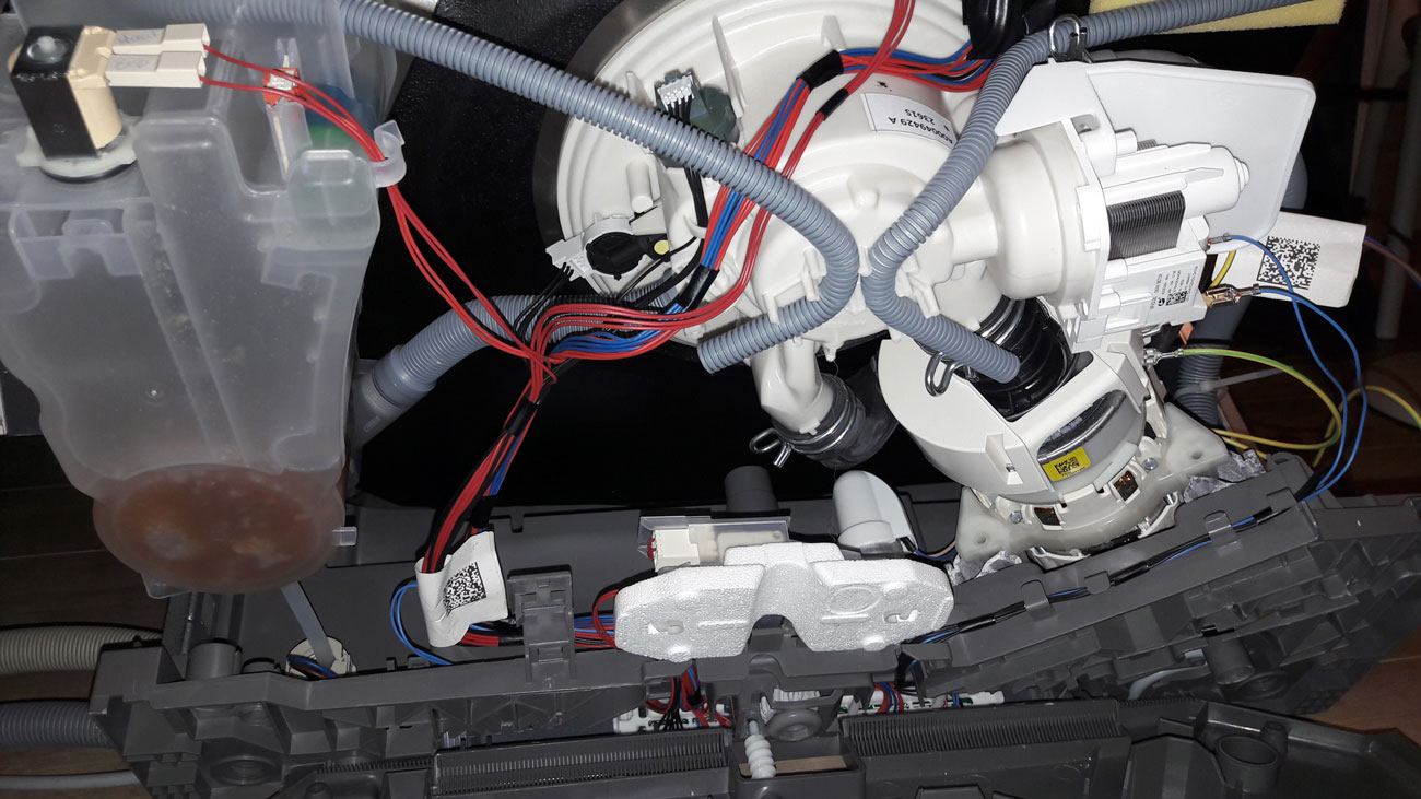

Pour faire court, je découvre à mes dépends la faiblesse d'une garantie uniquement "PIECES" sur mon lave-vaisselle ELECTROLUX encastrable ESL6356LO acheté il y a ... 10 mois! J'habite en zone rurale reculée et le simple cout du déplacement d'un dépanneur s'avère hors-échelle. Bref, je tente donc ma chance en solitaire sans connaissance mais sans trop d'alternative.
Le constat est simple : mon LV ne chauffe pas. Pas de code d'erreur sur l'afficheur, pas de comportement bizarre, il ne chauffe plus, quel que soit le programme. J'ai commencé à démonter les façades pour y voir plus clair, à la recherche de la fameuse résistance a priori désignée comme la coupable idéale pour ce genre de panne. A l'intérieur, tout est bien propre, mais je suis incapable de trouver quelque chose ressemblant à cette pièce. Du coup, j'ai farfouillé un peu, j'ai regardé la carte imprimée qui semble sans problème, j'ai touché l'espèce de mécanisme latéral en plastique qui reçoit de l'eau, propre et froid. Dessous, il y a une sorte de gros filtre en plastique transparent remplit d'une mousse orange, froid également.
Bref, quelqu'un saurait où trouver cette fameuse résistance? et tant que nous y sommes, quelles pourraient êtres les autres éventuelles causes, quels points seraient à tester? J'ai pris quelques photos mais je ne vois pas laquelle serait pertinente à poster ici, je les garde au chaud si besoin.

le 15/09/2016 à 21:40
Voici donc une photo prise par le dessous avec 3 blocs notables : à gauche le filtre adoucisseur, au milieu le module de distribution de l'eau dans le caisson et à droite, une espèce de moteur pour la propulsion de l'eau je présume. Où se cache donc la résistance?
le 16/09/2016 à 09:48
La résistance est embarquée sur la pompe de cyclage, et n'est pas dissociée de celle-ci par le constructeur.

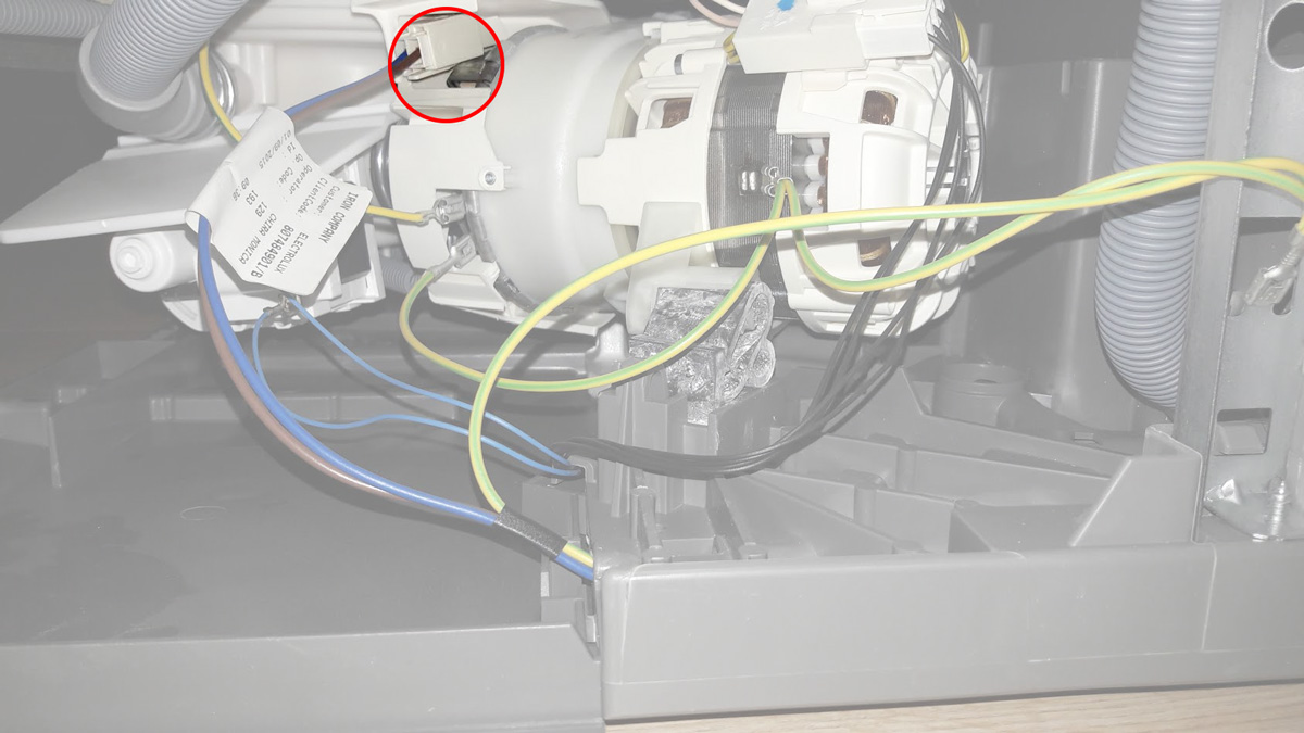

le 16/09/2016 à 09:54
Merci d'avoir pris le temps de regarder. Il faudrait donc tout changer... quelle misère. Dernière question, comment faire pour la tester? Faut-il démonter toute la pompe?
Merci beaucoup.
le 16/09/2016 à 10:02
Non, une mesure à ses bornes pour contrôler sa valeur suffit.
le 16/09/2016 à 10:07
OK, j'avais peur que la mesure soit faussée. Je vais essayer ce soir, merci!
le 16/09/2016 à 10:31
Retirez les connexions bien sûr avant de faire votre mesure.
le 16/09/2016 à 11:11
Entendu. Je pose mon multimètre à cet endroit, c'est bien ça? Merci
le 16/09/2016 à 14:03
Oui, retirez le connecteur au préalable.
le 16/09/2016 à 15:20
Sebmenager, vous êtes définitivement précieux!! Je prends la mesure ce soir
le 16/09/2016 à 19:54
Malheureusement pour moi, je pense que ce sujet va bientôt pouvoir être clôturé puisque comme pressenti, le bloc pompe/moteur ne renvoie aucun signal sur mon télémètre.
