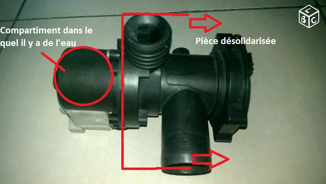

Mon lave linge Hotpoint Ariston AQGMD 149/A EU lavant séchant est en panne.
Code panne F10 affiché sur le panneau frontal.
Je me suis renseigné, ce code erreur se réfère au contrôle du niveau d'eau. Donc j'ai démonté eletrovanne et pressiostat pour contrôle, tout semblait normal.
J'ai remonté, relancé un cycle, à la fin rebelote sauf que là j'avais en plus un bruit de pompe qui tourne sans cesse.
J'appelle une connaissance qui bricole ces appareils, il me dit de voir côté pompe de vidange.
Aujourd'hui je démonte et là il y'a quelque chose qui a attiré mon attention. Sur la pompe après l'avoir ouverte j'ai l'impression qu'il y a de l'eau dans le compartiment "moteur électrique".
Voir sur la photo.
Donc ma question, est-ce normal qu'il y'ait de l'eau à ce niveau là, dans le cas contraire ma panne pourrait-elle venir de là?
Merci par avance pour votre aide.
le 13/09/2016 à 12:55
Oui, l'eau s'infiltre dans le rotor du moteur de pompe, sur ce type de modèle, c'est très courant. Il faut savoir si, au moment du défaut, l'eau est vidée de l'appareil ou pas, et à quel moment du programme se produit le défaut.

Tout d'abord merci pour votre réponse.
Hier, j'ai en effet constaté que l'eau est normal et que le rotor peut s'enlever et est entraîné par "magnétisme" donc la pompe n'est pas mise en cause.
