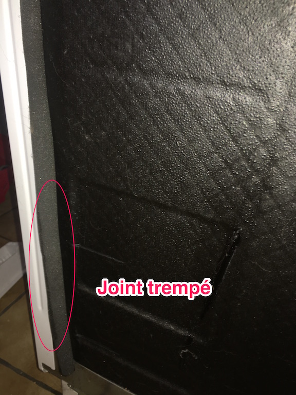

Je viens de remarqué que ce joint etait trempé. Est ce normal ?

Je ne comprends pas pourquoi le joint a l'arriere est trempé par contre. le fait de l'inclier pour démonter ?

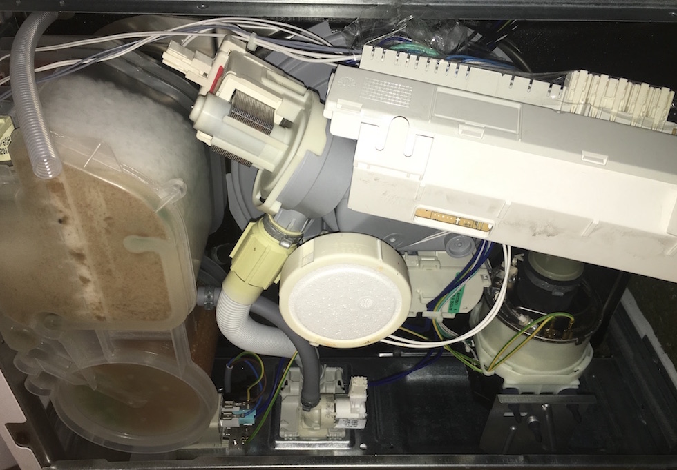

Pouvez vous m'aider a localiser les éléments a vérifier sur la photo ? et comment les tester ?

Voici cerclé en rouge.
le 11/09/2016 à 18:48
merci beaucoup ! j'ai démonté et j'en commande une nouvelle.

J'ai changé la pièce, j'ai fait 2 lavages et ça à l'air de fonctionner ! merci beaucoup !
