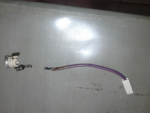

Bonjour mon seche linge bauknecht TRK 4850 ne produit plus de chaleur. J ai donc démonté l arrière et voila ce que je découvre . Une résistance thermostatique et son câble on brûlé. Ou puis je trouver la pièce? Les changer suffira t il. J essaye de joindre photo.
Sinon je cherche le filtre a nettoyer sur cette machine si quelqu'un peut me guider. Merci

vous relevez les références inscrite sur le klixon vous taper sur google .
pour le câble: vous cherchez un câble du même diamètre et vous mettez les mêmes cosses

Il peut s'agit d'un simple défaut de contact entre le fil et sa cosse. Le remplacement de la cosse et la remise en place de l'ensemble peut alors suffire.

Bonjour et merci pour vos réponses. Un défaut de contact je ne ne pense pas la cosse a vraiment brûlé avec le bout du câble. Puis je encore utiliser ce câble? Si ce n est pas le cas. Quel calibre dois je utiliser? Pour le klixon il ne paraît pas mort mais si cela a brûlé il y a sûrement besoin de le changer non?
