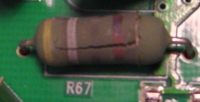

Mon lave vaisselle Electrolux Numéro de Produit: 91151301606 / modèle ESF65031W est en panne.
Odeur de cramé qui émane de la carte électronique. Après démontage, il semble que c'est une résistance qui a lâché.
Est-ce le seul composant en défaut, je ne sais pas. Mais le boitier EDW750 valant 175 € neuf, je me demande s'il ne serait pas possible de changer seulement la résistance en défaut.
Sauf que je ne suis pas sûr de sa valeur ni de sa puissance. Au jugé je dirais : jaune ; blanc ; marron ; or : donc 490 Ohms à 5% mais est-ce cela ? Et quelle puissance ? 1/4 W ?
Si quelqu'un a une idée, ou mieux, la nomenclature du lave vaisselle....
Merci d'avance.

bonsoir
R67 est une R de 47 ohms speciale : antisurge et flame proof puissance 2 watts seulement voilà si vous ne remplacez que la résistance ça va reflasher !
si cette R a cramé c'est qu'elle a servi de fusible de protection ( c'est un de ses 3 roles ) car d'autres composants sur la cartes sont morts en court circuit suite à une surtension ; ces composants sont le circuit power switcher( lnk304 ou lnk364 ou tny266 selon carte) , la diode roue libre le snubber trsb et peut etre la zener de décalage Vz 5.60 volts ' ( mais pas sur)
vous ne trouverez nulle part le schéma de votre carte , les schémas que j'ai je les ai relevés sur des cartes et je ne les communique pas .
votre carte est réparable pour bien moins cher que de la remplacer , je peux le faire plus d'info mamigas arobase wanadoo point fr
bien cordialement
mamigas
