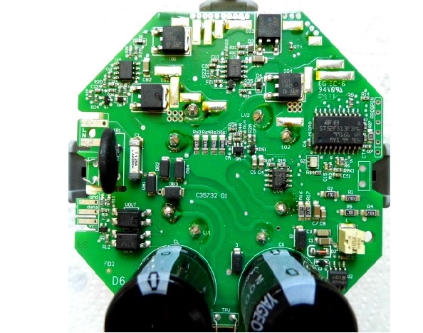

j'ai démonté et tenté de mesurer le bobinage de la pompe de cyclage mais je n'ai pas réussi, j'ai donc mesuré les 4 bobines une par une, j'ai environ 10 ohms par bobine.
Si je peux mesurer autre chose, je joint une photo de la platine électronique; ç suivre photos de la turbine ainsi que de l'axe moteur.

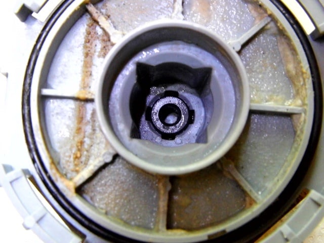

le 26/08/2016 à 13:58
Photo de la turbine que je trouve étrange pour être dépourvue d'accroches moteur pour la liaison et l'entrainement, mais rien ne semble détérioré.

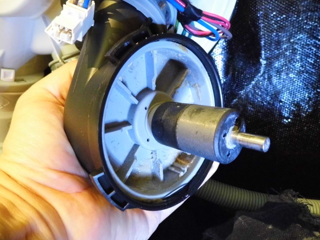

Et voici l'axe moteur tout au fond, axe rond dépourvu de formes d'entrainement, il y à bien divers formes ça et la qui pourraient servir à ça, mais sur la partir mâle rien.
Pouvez vous, svp, m'éclairer de vos lumières, je déteste ne pas réussir à résoudre un problème, et c'est ici le cas.

Ca vient de faire tilt, surtout corrigez moi si je dis n'importe quoi, le moteur et la turbine ne sont qu'une seule pièce et même, d'un coté nous avons le bobinage et de l'autre l'axe moteur qui est également l'axe de la turbine.

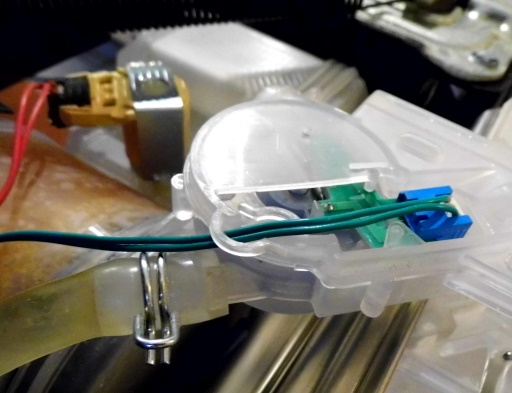

Voici ne photo de la platine du débit mètre, j'ai réussi à tester l'ILS en perçant le plastique face au point de soudure inatteignable pour y glisser une pointe de touche, ensuite j'ai joué avec un aiment pour éloigner celui de la turbine du débit mètre, et ai ensuite réussi à tester la continuité de l'ILS sans démonter le tout; mais pour dessouder il faut démonter la platine, tout ça semble emboité mais il n'en est rien, à la jonction d'assemblage le plastique a l'air d'être comme fondu par une colle ou une pose à chaud, et la j'ai peur qu'il faille découper le plastique; la découpe ne me dérange pas plus que ça, mais la repose oui, pour que ça tienne correctement aux vibrations.
Avez vous déjà croisé ce type de problème, si oui comment l'avez vous résolu ?
le 26/08/2016 à 17:36
En remplaçant le remplisseur complet. Vous pouvez tenter la découpe du plastique au préalable, et au pire des cas, remplacer le débitmètre en ce cas.

Bonjour, connaissez vous la force d'attraction en Teslas de l'aiment ce trouvant dans le débit mètre et actionnant l'I.L.S, j'ai réussi à démonter la platine et à tester l'I.L.S de manière différente, et il semblerai que l'I.L.S ait soit changé de polarité s'il passe de manière répétée devant un autre aiment, soit le bilame c'est rigidifié à l'usage. L'aiment du débit mètre (si c'en est bien un) semble particulièrement faible, j'arrive à obtenir une continuité avec un aiment assez fort qui n'arrive même pas à faire bouger la turbine du débit mètre alors qu'un encore plus costaud y parvient.

le 14/10/2016 à 16:54
Suite et fin de cette aventure, c'était effectivement la pompe de cyclage, plus précisément le circuit électronique (après test le moteur, hors électronique, fonctionne toujours).
Merci pour tout, et ça m'apprendra à écouter ce qu'on me dit.
