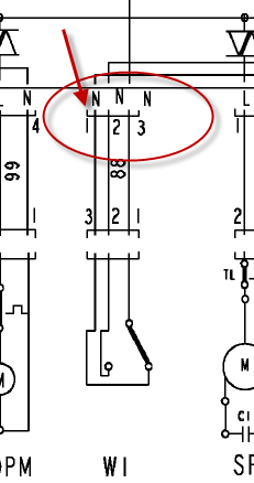

J'ai l'erreur F6 indiquant un manque d'alimentation d'eau.
Je vous décrit le problème:
Je vous décris le problème:
Selection du programme
Start
La cuve se vidange
La cuve se remplie
Le LV ne poursuit pas le cycle normal F6La pompe de cyclage n'est pas alimentée donc ne tourne pas!
Contrôle effectués:
Électrovanne arrivée d'eau alimentée + eau qui circule
Pas d'eau sous le LV
Débitmètre contrôlé (avec aimant): OK + la petite roue tourne
J'ai nettoyé l'OWI sans démonter la petite trappe noire (brosse à dents + vinaigre blanc) - est-ce suffisant?
Etat du contact WI interrupteur présence d'eau vérifié aux borniers (entre 2&3 = continuité), le contact est fermé = présence d'eau détectée je pense
Merci pour votre aide

Si le détecteur est bien actionné par l'eau, remplacer le débitmètre c'est un soucis assez courant que vous ne pouvez tester de manière correct.

Existe t-il un moyen de tester le débimètre?
En shuntant sur le bornier par exemple ?
Olivier
le 22/08/2016 à 17:03
Non, il travaille par impulsions, plusieurs dizaines par seconde.
le 25/08/2016 à 11:34
bonjour , vérifier également si sur le pot à sel il y a une petite carte électronique et si elle n'est pas oxydée ( elle est en série avec le débimètre ) , si c'est le cas nettoyer les contacts
