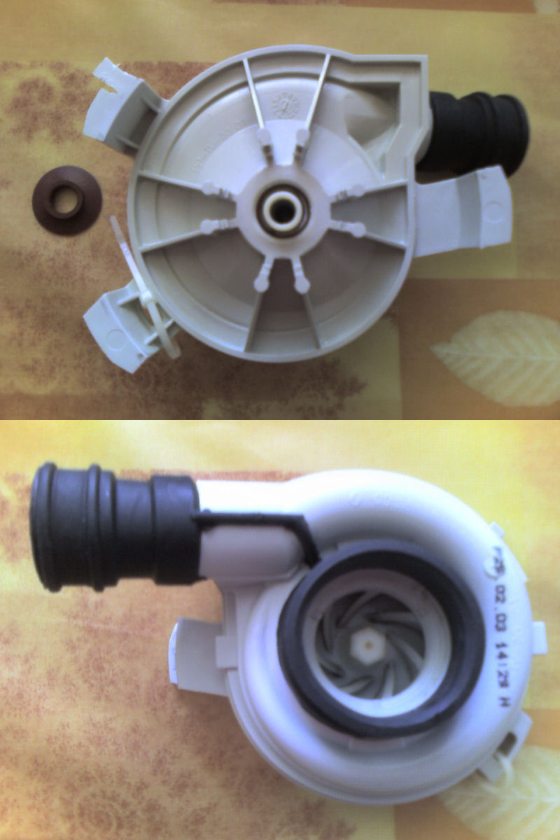

Il y a quelques temps mon LV s'arrêtait en début de cycle et m'indiquait une panne n°11. Avec les indications du site, j'ai démonté le détecteur de présence d'eau. Il était un peu grippé, je l'ai nettoyé puis remonté.
En relançant le LV, j'ai eu un 2ème code panne, le n°4 concernant la vidange. Or la panne apparait après la vidange de début de cycle (vu), et le LV ne se rempli pas d'eau.
J'ai vu (cf lien) que la panne 4 pouvait être liée à la pompe de cyclage. Je l'ai démonté et j'ai séparé le moteur de la turbine. Cette dernière semble être grippée (assez dure à faire tourner). Mais elle ne se démonte pas...
Questions :
La turbine est-elle le vrai problème? Comment la dégripper? (tentative avec : WD-40, huile et graisse pour vélo)
le 30/07/2009 à 20:26
Le code panne 4 indique un problème de vidange, certainement lié au détecteur de présence d'eau et non de la pompe de cyclage.
le 31/07/2009 à 00:28
Tout d'abord merci pour votre réponse.
A priori le détecteur est un système assez simple : membrane + pièce plastique + "contacteur" électrique (je ne sais pas comment appeler ça). Quand je l'ai démonté, la petite pièce en translation était encrassée et restait bloquée en position "présence d'eau", ce qui expliquait le défaut. Une fois remonté, j'ai testé en appuyant sur la membrane : j'entendais bien un petit "clic" dans les 2 sens. Où peut se situer le problème? (j'ai vérifié les câblages)
Je suis désolé d'insister sur la turbine, mais elle me semble trop "dure" pour pouvoir être entrainée par un moteur électrique, qui n'a pas de véritable couple. J'imagine qu'elle devrait tourner avec un doigt, sans efforts. Par exemple, j'ai du mal à faire tourner l'axe en l'attrapant par l'embout hexagonal (cf 2è photo). Je sens une véritable résistance.
Mais peut être y-a-t'il plusieurs problèmes?
merci pour votre aide
le 31/07/2009 à 09:37
La turbine, même si elle est bloquée ne génèrera pas un défaut F4.
La vaisselle ne sera pas aspergée et c'est tout.
Le problème de vidange vient soit du detecteur, soi de la pompe.
La turbine peut être dure à faire tourner parfois, sans que cela ne soit une gène pour le moteur qui l'entrainera tout de même.
refaites un essai pompe remontée, si le moteur tourne et que l'eau est propulsée, pas de soucis de ce coté.
le 31/07/2009 à 23:04
J'ai essayé de redémarrer mon LV en débranchant le détecteur d'eau, l'erreur n°4 disparait! Le seul élément pouvant être défaillant étant le "micro-switch" (que j'appelais autrement), je l'ai ouvert : rouille et salissures diverses. Malheureusement je ne pense pas pouvoir le remonter (pas démontable à la base), il ne me reste plus qu'à en trouver un. Savez-vous où en acheter?
