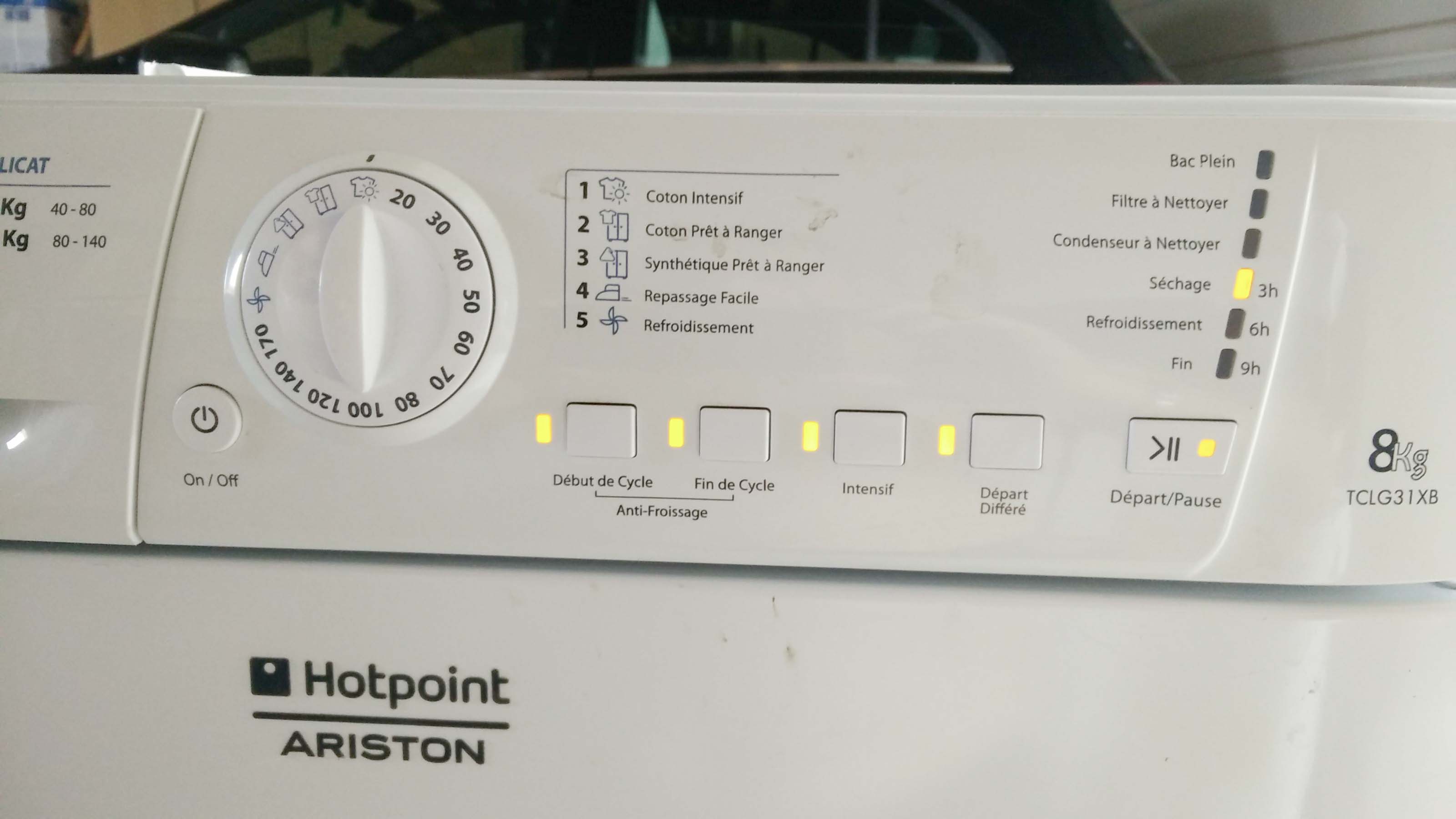

Bonjour à tous, voilà mon problème avec mon sèche linge ARISTON TCLG31XV, je viens de changer la courroie et après remontage et remise en service le tambour tourne bien mais tous les voyants s'allument et clignotent comme sur la photo jointe et là je sèche j'ai tout vérifiè mais rien n'y fait! si quelqu'un a une idée je l'attends avec impatiente

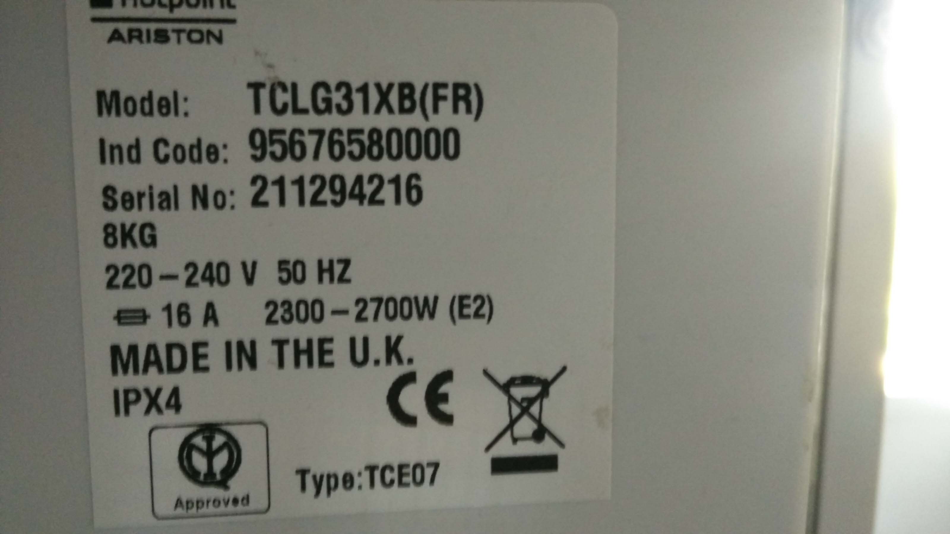

Avez-vous le code usine de votre appareil svp ?

ce code signale un fonctionnement de la pompe alors qu'elle ne le devrait pas
Vérifiez le câblage et les connecteurs de la carte de puissance,si ok,carte de puissance hs.

Merci pour vos réponses , je vérifierai ça demain, pour le code usine je ne sais pas je vous joints la photo des références qu'il y a sur l'appareil.

Bonjour, j'ai exactement le même problème depuis peu. Avez vous trouvé la solution...
car j'ai changé condensateur, un klixon, les résistances chauffent mais après qq minutes tous s'allument ?

re-bonjour, et juste pour mon info a quoi peut il servir d'avoir code usine ?
